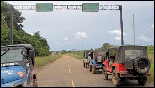

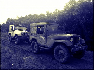

    Vi esses CJs no blog Clube do Willys de Campinas: JIpes pela Amazônia ... os pneus parecem ser os Maggion Frontiera 2, aro 18", no site da Maggion o diâmetro é de 870 mm (34") e largura de 212 mm, já tinha pensado na possibilidade desses pneus, mas nunca tinha visto alguém montar, aparentemente ficou muito bom!
    Completando, achei o preço desses pneus, novos, 450 reais: Melhor Preço: PNEUS 800X18 MGGION NOVOS
