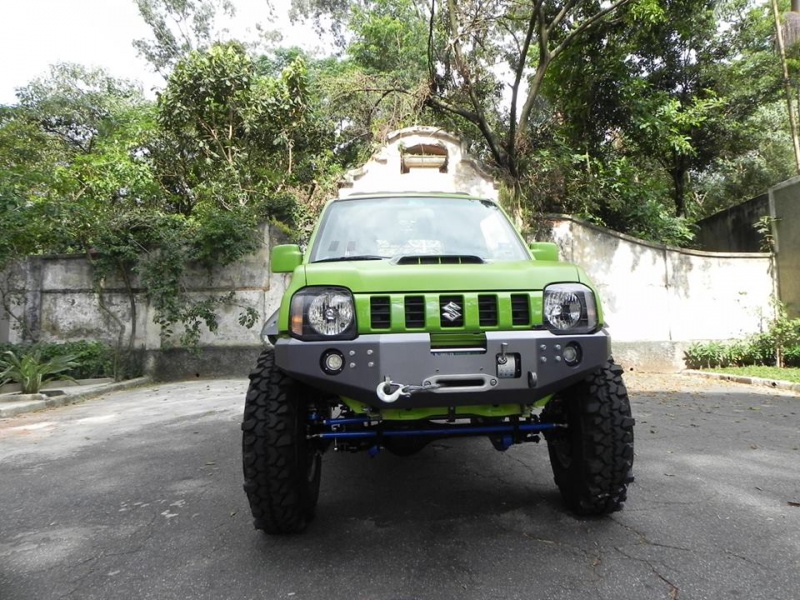

    suzuki com narrow 34 x 9,5
    esse pneu Interco 34/9,5 olha isso como fica lindo os pneus

    Muito legal esse verdinho!

    Particularmente acho essa medida excelente para veiculos leves.
    Ganham altura, sem necessariamente forçar o conjunto como os pneus largos.
    era meu sonho de consumo.
