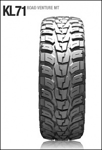

    Quanto aos pneus marshal = kumho, já utilizei o modelo MT kl71 e foi um bom pneu! Desenho agressivo, macio ao rodar e muito melhor que os BF MUD em todos os sentidos especialmente no cascalho seco e asfalto molhado. No off road performance superior tb. Rodaram 22.000 km na minha mão e já tinham rodado mais outros 20.000 km em outra pkp e ainda tinha borracha antes do twi.

    Guilherme, no site ainda nao tem a pagina com os pneus novos...pois aguardamos o site novo, mais moderno. Segue a foto do MUD comentado.
    Estamos ansiosos aguardando a chegada do 285/75/16...mas nada ainda. Acho legal nesse pneu é que ele é direcional, cava mais e possui linhas profundas longitudinal, limpa mais lama tb...me corrijam os usuários.
