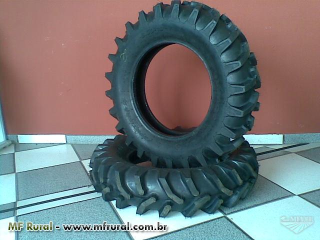

    Alguem aqui sabe qual pneu agricola, tem as medidas 37X12,5?
    pensando em muita lama, erosões barrentas, e piso escorregadio, e tambem no limite dos D44.

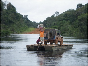

    Dá uma olhada nesses Maggion Frontiera 2 800/18 em CJ-5, peguei essas fotos de um blog acho que de um pessoal de Sorocaba que foi na Transamazônica.
    Segundo o site da Maggion, ele tem 870 mm de diâmetro, portanto aproximadamente 34".
    Acho que são adequados para o que você precisa, e tem preço interessante, o único porém é a roda, mas acredito que a Rodabrás por exemplo poderia fornecer rodas de aço aro 18 com furação Jeep, ou pegar o aro e mandar algum torneiro fazer o centro.
