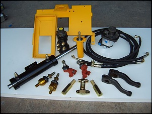

  • #69
    04/03/2005
    66
    4,698
    Citação Postado originalmente por rubensx Ver Post
    é marcelo isso é HA com certeza...
    reveja ai, porque nesse sintema sim se falhar a hidro vc até vira mas é pesadissimo
    na FH num vira nunca, num tem como

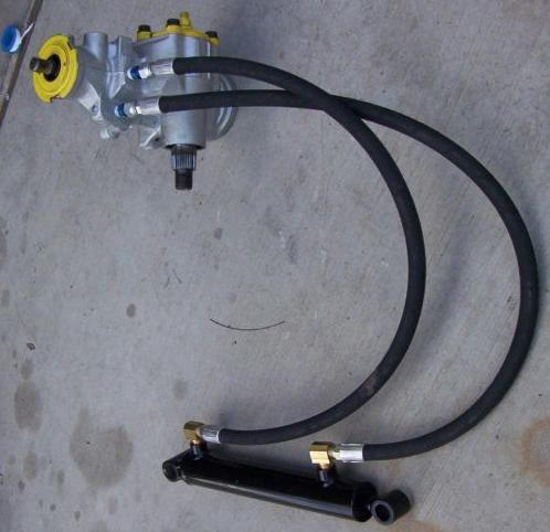

    Acho que está havendo uma certa confusão entre hidro-assist e full-hidro.
    1)- HA
    2)- FH
    Tem um tópico lá no "preparação" sobre FH tupiniquim que poderia vir pra cá, pois na minha opinião, FH é hardcore, HA não.
    http://www.4x4brasil.com.br/forum/showthread.php?t=5669
    Miniaturas de Anexos Miniaturas de Anexos Hydro Assist-hidro-assist.jpg   Hydro Assist-full-hidro.jpg
    Ramiro - Bin Lôco
