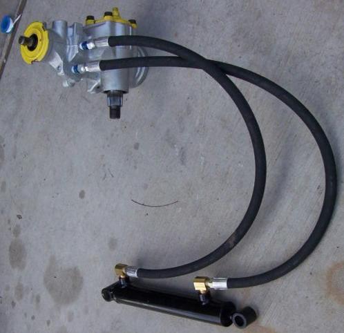

  • #60
    Citação Postado originalmente por equipeminas4x4 Ver Post
    vc não consegue girar o volante com o carro desligado mas nem se for o super homem.
    nem tanto...
    Miniaturas de Anexos Miniaturas de Anexos Hydro Assist-00.jpg   Hydro Assist-00-30-.jpg
