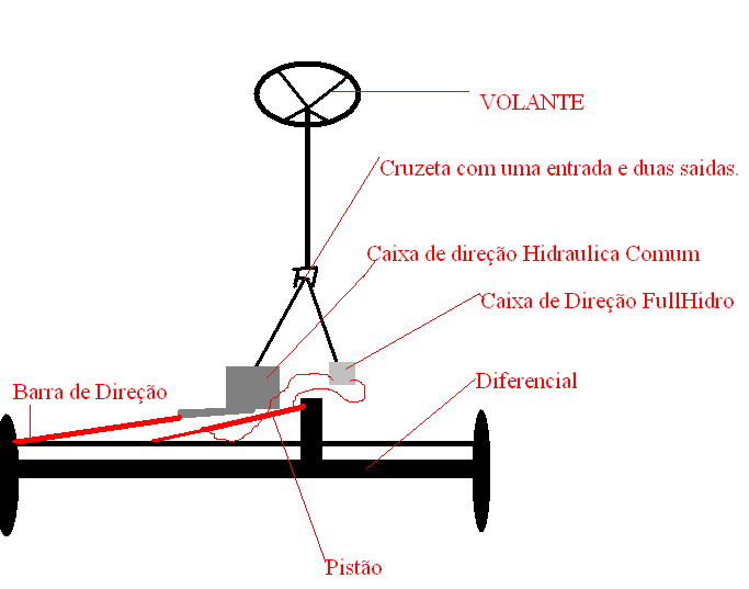

    Alguém sabe explicar como funciona esse sistema nas fotos abaixo, a caixa original continua lá :

    ok man, obrigado pela dica, vi um cilindro muito parecido com esse na trazeira de um trator Valmet, sabe me dizer se tem algo parecido no Brasil
    full hidro só p/ quem quer só provas pq num pode rodar, mas com pneus maiores que 35" (37" maxxis por ex) as cx hidraulicas normais ja num aguentam o jeito p/ poder continuar andando na rua é hydro assist mesmo pq mantem link mecanico entre direção caixa de direção e rodas , ...
    lendo isso http://www.pirate4x4.com/tech/billav...Tap/index.html , isso http://rcrc4x4.com/mambo/index.php?o...d=64&Itemid=61 e tendo uma cx de opala hidraulica e esse esqueminha aqui ja da p/ pensar besteiras .. tenho uma de opala boa instalada no jeep e uma fodid@ jogada , vou desmontar a ruim p/ tentar descobrir a circulação como é ...

    Gilbertojipeiro38, vc que é expert em sistemas hidráulicos, poderia me dar umas dicas de como otimizar o sistema veicular utilizando um cilindro hidráulico auxiliar como nas fotos da primeira mensagem, é o tal de HYDRO ASSIST.
    Elmer
    isso da foto acima eh so furar no setor de direcao e fazer roscas para ligar as mangueiras do cilindro
    faço em uma hora de serviço

    onde eu faço esse furos no setor de landau???
    Citação Postado originalmente por fugger Ver Post
    Fugger, andei pesquisando sobre o sistema Hydro Assist e tenho algumas fotos da posição dos furos !!
    Estou com a intenção furar a caixa da S10, acho que é parecida com a do Landau !
    Mas ainda não cheguei a conclusão de qual é o cilindro correto !!
    Assim que eu encontrar as fotos vou postando !
    JCJ
