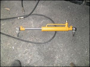

    promessa é divida
    vamos as fotos
    Miniaturas de Anexos Miniaturas de Anexos Hydro Assist-jx-399.jpg   Hydro Assist-jx-405.jpg   Hydro Assist-jx-407.jpg   Hydro Assist-jx-409.jpg   Hydro Assist-jx-411.jpg

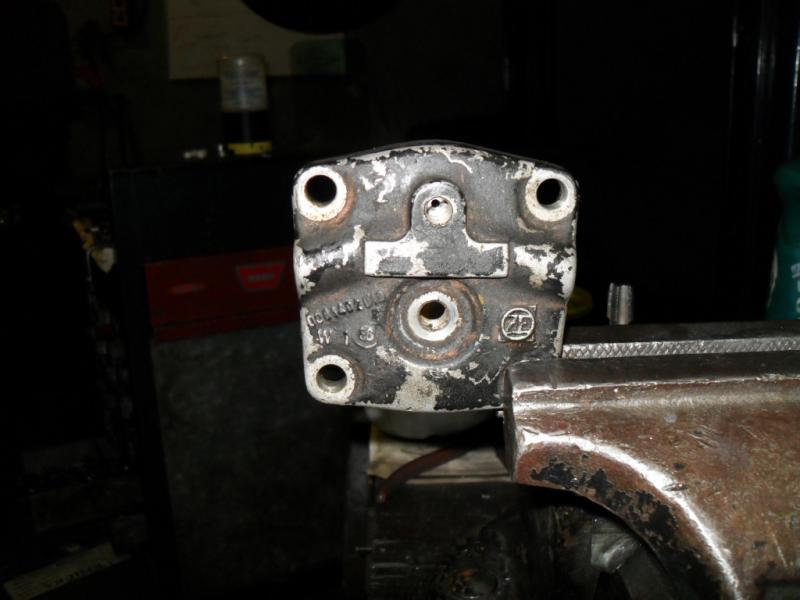

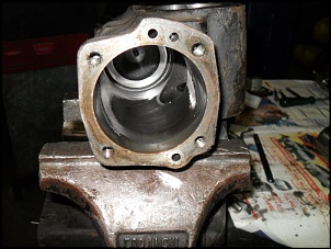

    furos
    uma das saidas de oleo pode ser tomada pela traseira do cilindro,mas no meu caso peguei a tomada de oleo pela propria tampa,onde sangra a cx.
    quero as mangueiras um pouco escondidas
    Miniaturas de Anexos Miniaturas de Anexos Hydro Assist-jx-412.jpg   Hydro Assist-jx-413.jpg   Hydro Assist-jx-425.jpg   Hydro Assist-jx-426.jpg   Hydro Assist-jx-428.jpg

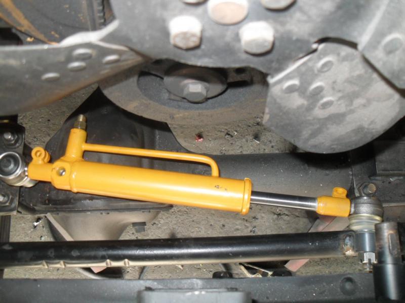

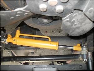

    boa tarde a todos,dando andamento ao meu hidro assist resolvi optar pelo cilindro da retro escavadeira.
    ele é somente 5mm mais curto que o curso completo do munhão.
    agora vou paras as conecções.
    Miniaturas de Anexos Miniaturas de Anexos Hydro Assist-jx-564.jpg   Hydro Assist-jx-565.jpg   Hydro Assist-jx-566.jpg   Hydro Assist-jx-567.jpg   Hydro Assist-jx-568.jpg
