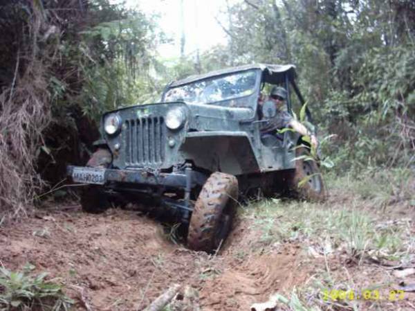

    Fala Gióva
    discordo de ti cara....... um CJ originalzinho não da pra falar que torce pouco não.... não é lá essas coisa, mas trabalha legal.
    Ja vi um Troller sem estabilizadora sim... melhora, mas não é lá essas coisas, pode botar a mola que for, quando as buchas chegarem no limite da deformação a suspensão trava, a menos que se articule os links, daí o resultado aumenta consideravelmenete 8)
    mas aí aparecem alguns bugs, nas acelerações e desacelerações o jipe tende sempre a levantar e abaixar o lado oposto do link articulado, quando mais torque o eixo receber mais isso se acentua, imagine tu passando por uma pedra grande, o pneu "topa" com ele e tu vai acelerando pra passar, o jipe vai levantando um lado, deixando o carro um pouco inclinado até vencer o obstáculo. Isso enche o saco e as vezes de tira o carro um pouco do controle, é por isso que estou migrando para outro conceito

    Ainda bem, senão o fórum não tinha graça...
    A 1ª foto tá valendo... A outra não...
    Na 1ª foto vc tem que considerar a torção do chassi, que faz uma bela diferença. Tudo bem, tá ajudando à pôr a roda no chão... São conceitos diferentes...
