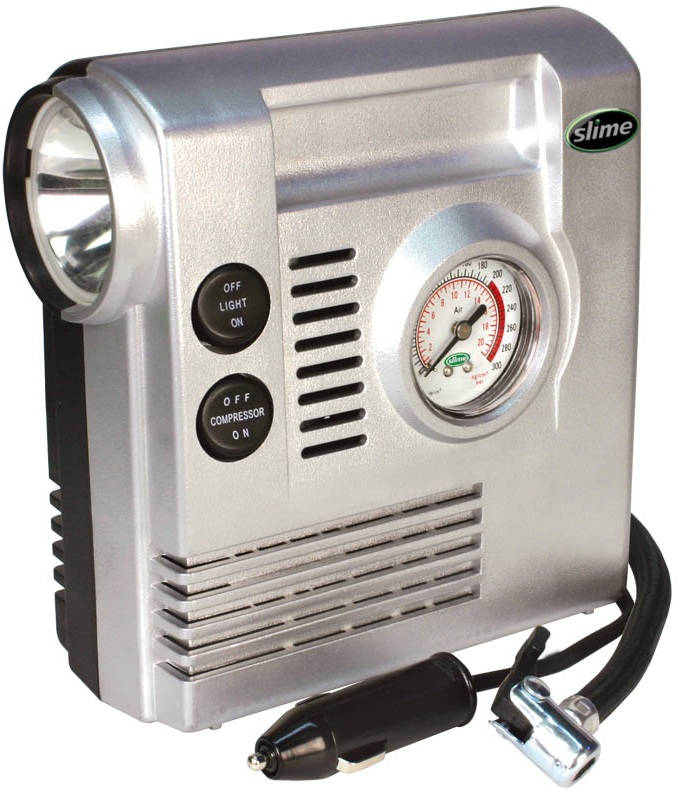

Gostaria de lembrar que esses compressores compactos que estão à venda nos hipermercados, lojas especializadas, mercado livre, etc, são bem limitados nesse assunto.
Tenho um compressor desses bem simples, cujo manual informa para não usar por mais de 10 minutos, e aguardar 30 minutos de descanso. Ou seja, duty cycle de apenas 25%.
Outro dia fui usá-lo para calibrar os pneus do carro de minha mãe. O primeiro pneu estava com 20 libras e precisava colocar mais 8 libras. Como o fluxo de ar é bem fraco demorou quase 9 minutos. :parede:
É um ótimo compressor pra fazer barulho! :freaking:
Magão, se vc quiser, pode pegá-lo emprestado! :mrgreen:

Pessoal, p não criar um novo tópico aproveito esse aki. Esse produto é um auxiliar de partida e compressor tb. Queria a opinião dos colegas sobre a utilidade, funcionalidade e custo benefício. Abrc
Auxiliar de Partida 400 Amp e Compressor de Ar 300 PSI ( compressor de ar / sem iluminação portátil / 12v / farol / lanterna ) Ref 3352/SA
SGRUL,
No site da Gama 4x4 não tem nenhum informação técnica do compressor. Nem mesmo a marca é informada. Apenas diz que suporta pressão máxima de 300psi. Não informa o fluxo de ar e o duty cycle.
Acredito que esse compressor é daqueles de baixo fluxo de ar, e assim demora muito pra encher um pneu.
Veja com o lojista quais são os valores do fluxo de ar e do duty cycle. Com essa informação, ficará mais fácil te ajudar.
