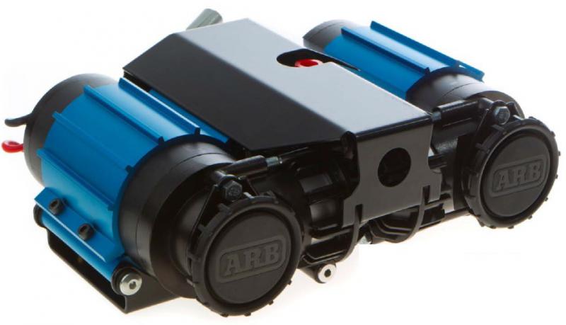

Antes de comprar meu compressor, pesquisei um pouco mais, e cheguei a algumas conclusões.
Existem alguns indicadores que nos ajudam a entender a eficiência dos compressores, e que podem nos orientar a decidir qual compressor comprar. Caso alguém tenha mais alguma informação sobre este assunto, pode comentar à vontade, pois ajudará a enriquecer o tópico.
O compressor WARN Air Power VTC é o mais completo, porém é muito grande e pesado.
Anexo 332635
Optei pela compra do ARB CKMTA12.
Anexo 332636
Abaixo estão relacionados, pelo grau de importância, as características que julguei serem as mais importantes.
1) Fluxo de ar (air flow) – informado geralmente em litros por minuto (LPM) ou pés cúbicos por minuto (CFM). 1 LPM = 28,41 CFM. Indica a quantidade de ar por minuto que o compressor sopra para dentro do pneu. Quanto maior for esse valor, mais rápido o compressor enche o pneu.
2) Ciclo de trabalho (duty cycle) - informado em valor percentual (%). Indica, após usar o compressor por algum tempo, quanto tempo o compressor tem que ficar em descanso antes de ser usado novamente. Quanto maior for o valor percentual de duty cycle, mais eficiente é o compressor. Respeitando o duty cycle (uso e descanso), a vida útil e os componentes do compressor serão preservados por mais tempo, prolongando as condições de uso. Alguns compressores tem duty cycle de 100% (sem período de descanso).
Para calcular o tempo de descanso, veja na informação do fabricante qual é o duty cycle. Se um compressor tem 40% de duty cycle, significa que deverá descansar 60% do tempo total de uso, pois o tempo de descanso é obtido da diferença entre 100% e duty cycle (100% - 40% = 60%). Ex.: Se esse compressor de 40% de duty cycle enche um pneu em 3 minutos, precisará descansar 4,5 minutos para poder ser utilizado novamente:
Se 3 min = 40%
então X min = 60%
Fazendo a regra de três, temos: 40X = 60x3 > 40X = 180 > X = 4,5 min
3) Pressão máxima - Geralmente informada em PSI ou BAR (1 BAR = 14,50 PSI), indica qual a pressão limite que o compressor suporta. A maioria dos compressores trabalha com pressão máxima entre 100 PSI e 150PSI. Compressores que possuem elevados valores de fluxo de ar e de pressão máxima são úteis para quem pretende adicionar um reservatório de ar extra ou utilizar ferramentas pneumáticas.
4) Consumo – Informado em amperes (A). Valor que julgo interessante, pois indica a quantidade de corrente que será consumida da bateria para funcionar o compressor. Quando menor esse valor indica que o consumo é baixo, porém o compressor pode não ser tão eficiente. Na compra do compressor é preciso ter cuidado com a voltagem, pois alguns modelos são vendidos com opção de 12V ou 24V. O de 12V é para os nossos veículos. Os de 24V são indicados para veículos maiores, como caminhões, carretas, etc.
5) Dimensões físicas – Ter um compressor que é muito grande e pesado pode não ser interessante, por ocupar muito espaço.
No anexo segue uma tabela comparativa com todos os modelos da ARB (CKMTA12, CKMA12 e CKSA12), VIAIR (12 modelos) e WARN (VTC, SPI e SPC), que são os mais conhecidos.
Os modelos VTC e SPI da WARN são equipados com um reservatório de ar de 1 galão (3,78l) no VTC e 1/3 de galão (1,3l) no modelo SPI.
