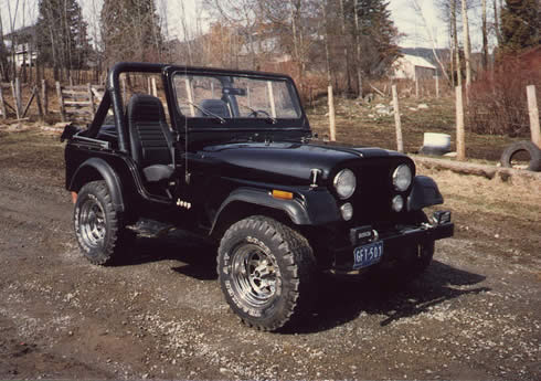

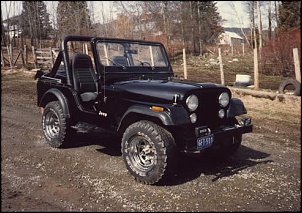

    Me decidi pelo CJ5
    após ler todas as mensagens deste tópico e de mais alguns outros, me decidi por comprar um Willlys CJ5.
    Já sei como quero que o carro fique, mas preciso de ajudar em como fazer isso.
    Quanto acreditam que devo gastar transformando o vermelho no preto?

    A lata é o menor dos gastos (e uma das únicas coisas que dá pra comparar pelas fotos, mas vamos lá:
    uns R$3.000 em funilaria incluindo a pintura em preto (não dá pra saber ao certo sem olhar o teu de perto)
    Alargador de para-lamas: entre 100 e 250 reais
    Bancos: depende um pouco da sorte, eu diria algo na casa de 500 a 1000
    Roda livre manual: uns R$ 450 ?
    Rodas: uns 500 ou 600 reais
    Pneus 33pol: R$3800 (cotei agora pelo site da BFgoodrich (os MUD)
    Me pareceu que tem semi-eixos flutuantes na traseira, inclua mais uns R$2000
    Estribo: entre 200 e 300 reais
    Ainda tem a parte mecanica, freios a disco (pra conseguir parar) DH (pra conseguir virar os pneus 33), motor (pra empurrar os 33), cambio (pra aguentar o motor) e por ai vai

    Valeu pelas dicas!!
    Esse pneu ai que pesa bastante nor orçamento. Esses semi-eixos que não sei o que é, mas vou dar uma buscada no forum. Eu descobri que o dono desse preto tem um vermelho lindão tb. Vamos ver, vou tentar fazer aos poucos, mas já sei mais ou menos até onde quero ir.

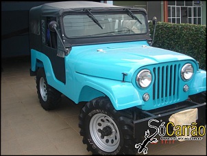

    Jeep CJ5 para uso diário
    Procuro um CJ5 para uso diário, como nunca tive um, gostaria de saber se me recomendam. Claro que já busquei muitas informações e continuo buscando com propretários e em sites. Sei de algumas desvantagens como: consumo, conforto limitado. Minha intenção é comprar um e deixá-lo " adequado" ao uso diário na cidade, dentro de seus limites é claro. A intenção também é fazer trilhas " leves " e passeios off-road com a família. Já estive olhando diversos Jeeps, quase todos detonados. A intenção é comprar em bom estado e deixá-lo o mais perto possível de um " novo ". Ou será que essa minha visão é muito ingênua para um CJ5 ?
    Vejam as fotos, em anexo, desse jeep que perdi de comprar. É mais ou menos isso que procuro.
    Miniaturas de Anexos Miniaturas de Anexos 4x4 para iniciantes... qual comprar?-721907g260520091225110.jpg
  • #323
    28/02/2005
    3,894
    Bem vindo Emerson...
    cara, dá uma pesquisada mesmo nesse topico desde o começo que vc vai entender bem...
    1- não pense que jeep é "velho e barato" - aquele papo furado de nunca fez trilha, de ser jeep de interior, de baratinho conservadinho é tudo balela esqueça isso, a maioria pega o jeep esmirilha memso reforma de qualquer jeito e vende, por isso vc só ve detonados e os bons mesmo custam mais de 20 mil
    2- Valores abaixo de 15 mil - sem duvida alguma a maioria é jeep de trilha que foi só usado de fins de semana e necessitam de varias alterações, mecanicas e de suspensão para ser äcaietável" para esse uso que você pretende
    3- Jeep completemente original - É lindod e se ver, ótimo de andar (de fim de semana) mais perfeito ainda para GUARDAR, porque dia a dia em cidades grandes vai te deixar maluco... jeep original aguenta bem, ma so cmabio é duro, desconfortável, vc sai com cheiro de gasolina pra onde for, chega sujo, se ele te deixar na rua vc tem de mexer nele e sai cheio de óleo, qualquer chuva (não importa a marca da capota) vc vai tomar um banho... Frio no frio e Calor no verão... é simplesmente (apara quem trabalh ode tenro e gravata) semi-impossivel ir sem ter alguns problemas como esses, por isso... procure alguns já com adaptaçÕes:
    - Direção hidráulica
    - Freios a disco
    - Pedaleiras suspensas
    - Molas de toyota bandeirantes
    - Motor de melhor custo beneficio (procure um com injeção, ou opala 4cc)
    - Cambio de 4 marchas
    O que citei acima é +/- o que você procura, é um caror mais confortável, tem mais elasticidade para ot rnasito e aguenta bme uma trilha, porém... estamos falando de um Jeep Willys/Ford nunca se esqueça que nada disso é 100% perfeito... caso rpocure algo melhor custo x beneficio e que seja tb para uso diário procure um Suzuki Samurai ou Vitara... se tiver mais condições de verba vá para um Wrangler
    abraços e boa sorte (leia o topico desde o começo que vai tirar muitas dúvidas)
