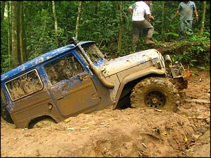

    Aproveitando o video do M-Beltrame, segue video da Band subindo(no guincho claro ) o local onde a Hilux branca desceu:
    O guincho trabalhando sempre em 1a marcha, só o guincho puxando(sem ajuda da tração)...vai mais lento...mas sai e poupa o equipamento.
    E aqui na mesma trilha anos atrás, na primeira vez que usei o guincho mecanico...atenção aos comentáristas...rsrsrs
    No inicio do video em 1a. marcha com a CT em neutro, na sequencia 1a. marcha com CT em 4x4H
    E por fim uma foto da "guinchada" morro acima...que hoje em dia está com a inclinação mais cruel ainda
    Abrs
