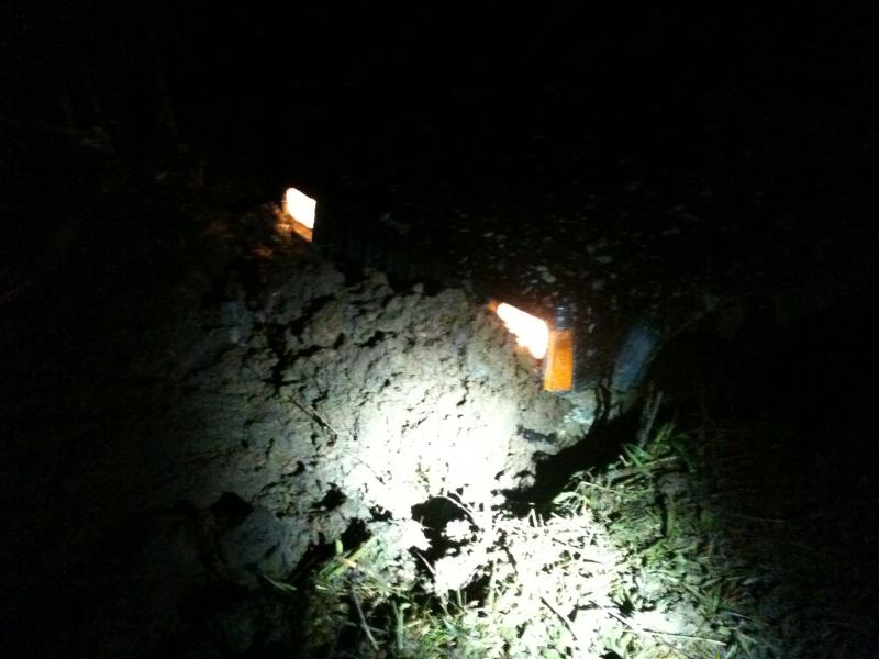

    Outra situação, atolado no plano, com o eixo dianteiro encostado no chão, patinando as 4 rodas sem sair do lugar....
    Mais uma vez o mesmo guincho WARN de 8000 lbs

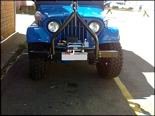

    Usuário Avatar de Will4x4
    01/12/2009
    Passo Fundo/RS
    194
    Cj5 1963: guincho bremen 8500
    Miniaturas de Anexos Miniaturas de Anexos Que tipo de guincho equipa sua viatura?-foto0181.jpg
