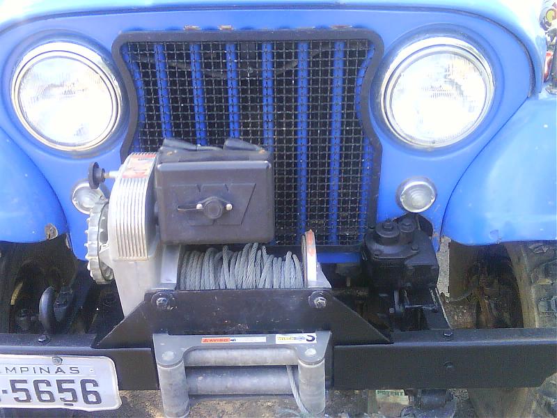

    Outra coisa que se deve levar em conta é que algumas marcas de guincho possuem categorias diferenciadas para a mesma capacidade, o meu warn 8274-m50 é um 8.000 libras heavy duty, e posso afirmar é o bixo... nunca me puxaram com xing ling não

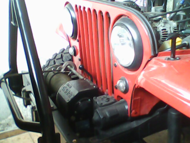

    Miniaturas de Anexos Miniaturas de Anexos Que tipo de guincho equipa sua viatura?-5665416_12515382.jpg   Que tipo de guincho equipa sua viatura?-imagem-029.jpg
