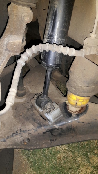

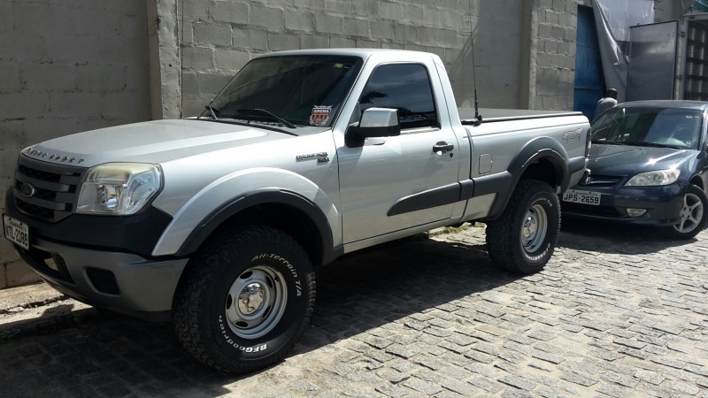

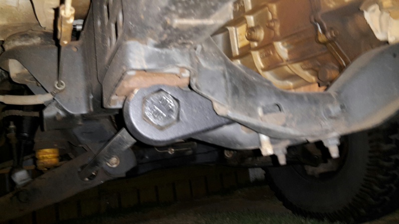

    Lucas Lee
    5 Anexo(s)
    olha as fotos:
    Anexo 491544Anexo 491543Anexo 491542
    e o resultado (AT 33"):
    Anexo 491545Anexo 491546
  • 31/01/2015, 21:57
    Lucas Lee
    Lembrei que tem que trocar o grampo da mola traseira também.
    Não fiz lift de carroceria. E antes que alguém pergunte como ficou a estabilidade, respondo que ficou a mesma coisa de antes, ou seja, uma *&%¨%$$##@**....

    Se eu puder te dar umas dicas, então lá vai:
    - a peça que regula a barra de torção eu comprei fora, por aqui não vai ser muito fácil achar. Então regule a sua para a altura que você queira, e depois coloque o calço na traseira, que pode ser de 30, 40mm. Já vai dar uma baita diferença. Os grampos do eixo traseiro você acha onde vendem molas; normalmente vendem os grampos, no meu caso acho que são grampos de carroceria de madeira, não são exatamente curvos na extremidade, mas não ficam folgados. Quem trabalha com molas vai ter uma boa idéia do grau de aperto necessário.

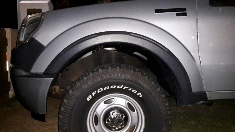

    Lucas Lee
    2 Anexo(s)
    fotos diurnas
    Anexo 491665Anexo 491666

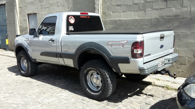

  • 02/02/2015, 15:55
    Lucas Lee
    Postado originalmente por tarcizorossi Ver Post
    Olá. O teto não é furado. Apenas colado/decorativo. O adesivo de capô mandei fazer resinado.
    Sempre deixo o mais original possível, apenas detalhes estéticos, sem mudar a originalidade.
    Coincidência sobre o nome no capô...! O meu eu coloquei em 2010 quando comprei e utilizei alguns nomes de carros volkswagem para completar o "RANGER SPORT". Eu acho que fica bonito pra caramba...(dá pra ver na foto)
