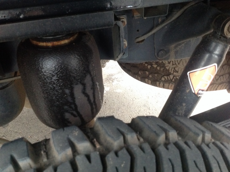

    cristiano, conforme prometi, as fotos:
    Anexo 497245Esse escorrido na bolsa, é agua

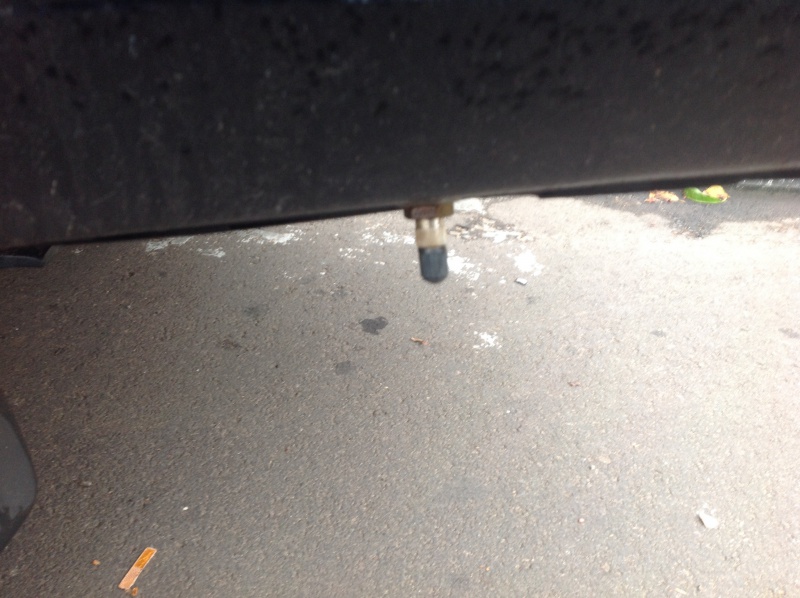

    Anexo 497247E aqui o ventil por onde calibro as bolsas

    Ficou muito legal!! Show demais essa instalação! Quais foram as impressões depois de instalado?
    Eu sei que os gringos fazer grande parte pela quantidade de carga na carroceria, mas eles dizem melhorar o conforto também.
    Depois dê uma olhada no site http://riderite.com/
    Eu estou fazendo essa adaptação na traseira de um Toyota Bandeirante, mas usando as bolsas tipo "gomo" de tamanho do fole 20, porque ela já possui um reservatório por causa do hidroar.
    Agora essas bolsas que você instalou eu nunca tinha visto... são de algum veículo?

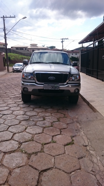

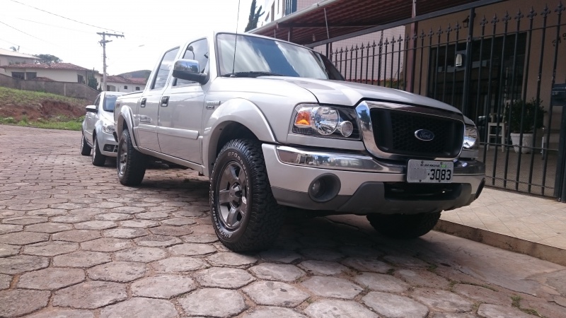

    Kaio Pecly
    Postado originalmente por leoss Ver Post
    Belas máquinas....
    Caio, Parabéns tua ranger ta muito bonita, porque vc nao cria um topico pra ela?! Fica mais fácil de opinarmos e acompanhar as mudanças que vc for fazendo. .. eu gosto muito desse modelo de Ranger e pretendo em breve pegar uma dessas pra mim
    Valeu o elogio, mas esse carro ainda não merece tópico.
    De ''modificação'' só tem os pneus de 31'', os Hella (já instalados na frente) e alguns adesivos de lugares que eu fui.
    De resto, tudo original.

    Pois então Cristiano, pelo fato dos amortecedores agora serem de dupla ação e com pressão maior, ela não é mais bandoleira, sabe? É bem firme pra andar, antes de eu colocar os 32", parecia um carro de passeio, muito boa mesmo. Mas conforto, definitvamente não, kkkkk, ainda mais com as bolsas cheias e a caçamba vazia. Agora com os 32, eu já me acostumei, ando com as bolsas com uma pressão média, algo na casa de 20 libras, assim ela da uma erguidinha legal e não fica um pau pra andar. Se eu colocar 50 libras e andar descarregado, é um pesadelo, pica demaaais, chato mesmo! Realmente, acredito que essas bolsas fole que tu falaste, sejam melhores mesmo. Desculpa a demora pra responder, acabei esquecendo. Abraço
