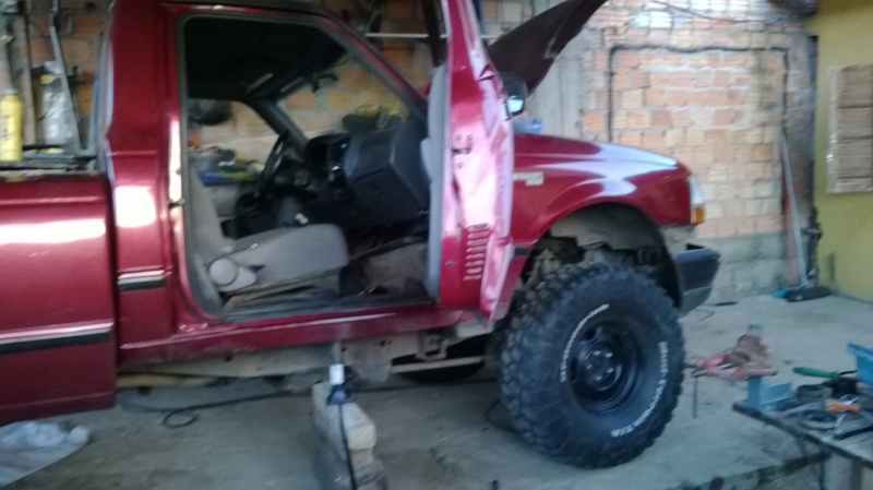

    mosselin
    4 Anexo(s)
    erguendo o brinquedinho,o ceu é o limite.Anexo 440593Anexo 440595Anexo 440597Anexo 440598

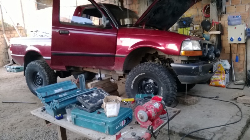

    mosselin
    3 Anexo(s)
    Postado originalmente por mosselin Ver Post
    Anexo 441437
    Anexo 441438Anexo 441446ainda em ajustes mas já rodando por porto alegre.

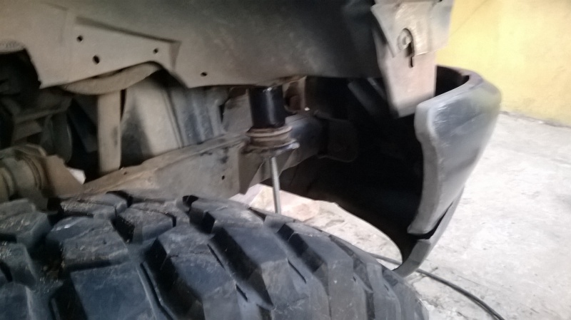

    BOA TARDE PRIMO DISTÂNTE.
    O CALÇO QUE COLOQUEI TEM 3´´ EU MESMO FABRIQUEI E INSTALEI,MAIS UM CALÇO NAS MOLAS DE 3,5´´,TUDO COM CHAPA,CANO E CANTONEIRA DE 4mm,TUDO PARA ACOMODAR PNEUS MUD 35,HOJE A RANGER ESTÁ COM 2,10m DE ALTURA,RASPANDO NOS SHOPINGS,EHEHEHEH.
    UM ABRAÇO PRIMO.

    mosselin
    Postado originalmente por madmax87 Ver Post
    mto linda hem, ficou maior q a RAM. ta de parabéns. ficou caro para fazer?
    quase nada madmax87,não contabilizei,mas tudo acho que uns R$ 180.00,parafusos e porcas novas,eletrodos e algumas miudezas,o resto é puro ferro que tinha em casa.
    Se vc for a história do lift gringo,vira e mexe é quase a mesma coisa caseira,corta dobra e solda,claro se for fazer em casa tem que ter noção que na primeira curva não vai chassi para um lado e carroceria para o outro,por isso fiz o mais robusto possivel,e até que não ficou desconfortavél,ficou até mais firme.
    Nóis capota mas não se desmancha eheheheh.um abraço.
