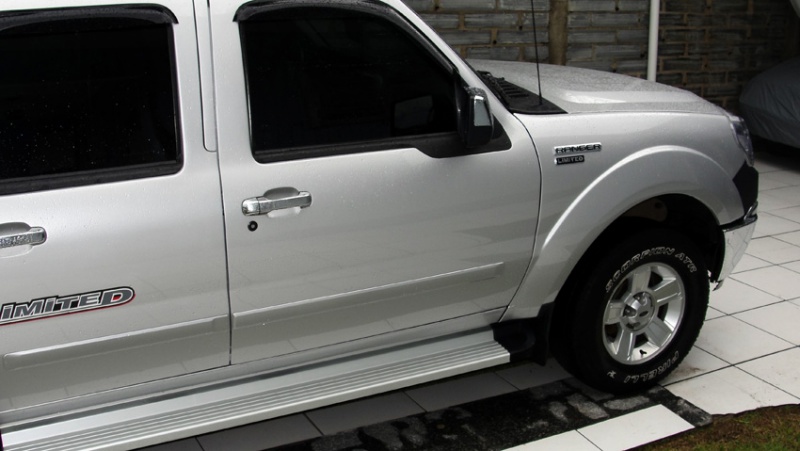

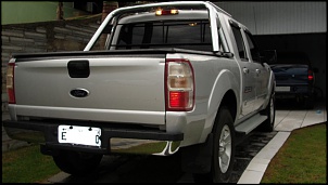

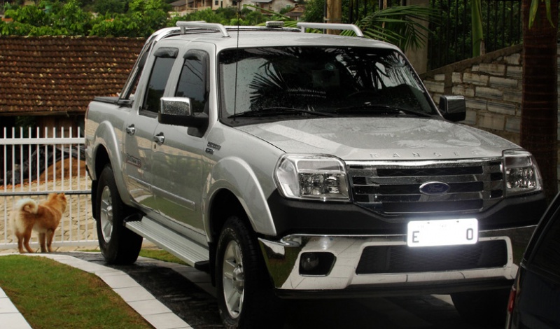

    Ranger Limited 2011

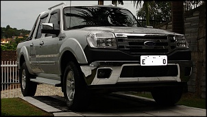

    Ranger com rack de teto estilo "Frontier"
    Miniaturas de Anexos Miniaturas de Anexos Fotos de RANGER - Coloque a sua aqui!!-ranger5.jpg   Fotos de RANGER - Coloque a sua aqui!!-ranger7.jpg   Fotos de RANGER - Coloque a sua aqui!!-ranger12.jpg   Fotos de RANGER - Coloque a sua aqui!!-ranger11.jpg   Fotos de RANGER - Coloque a sua aqui!!-ranger8.jpg   Fotos de RANGER - Coloque a sua aqui!!-ranger10.jpg
    4X4 Brasil Razão: Complemento

    Citação Postado originalmente por tarcizorossi Ver Post

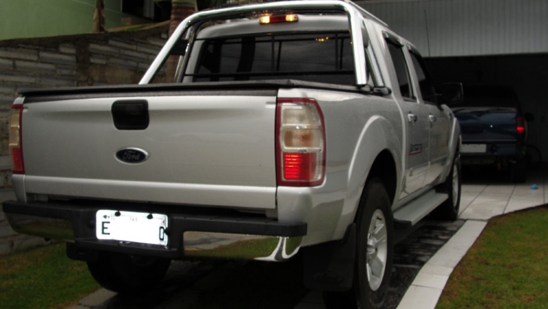

    Bela máquina (embora seja suspeito pra elogiar muito)!
    Como esse rack é fixado? É colado ou o teto é furado?
    E essa gravação "RANGER" na frente do capô é original? Nunca vi assim.
    Abraços!

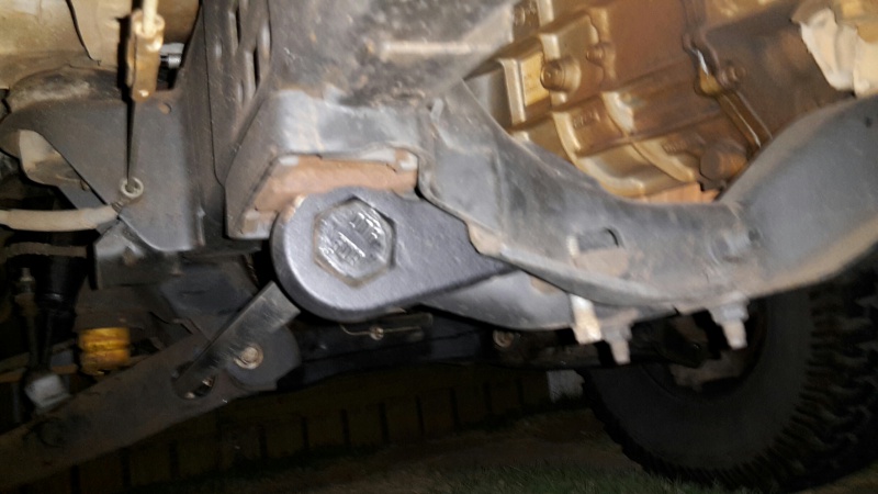

    Citação Postado originalmente por helio bruno lopes Ver Post
    Obrigado Lucas Lee...
    Sem querer abusar...mas vc teria fotos do que foi feito?
    VLW!
    Vou tirar no celular e daqui a pouco eu posto.

  • #844
    17/07/2011
    Lauro de Freitas/BA
    252

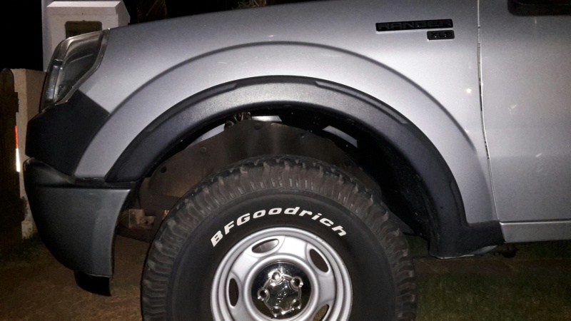

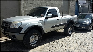

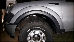

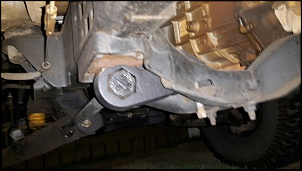

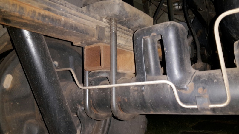

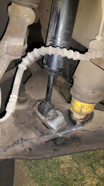

    olha as fotos:
    Fotos de RANGER - Coloque a sua aqui!!-20150131_203552_resized.jpgFotos de RANGER - Coloque a sua aqui!!-20150131_203632_resized.jpgFotos de RANGER - Coloque a sua aqui!!-20150131_203831_resized.jpg

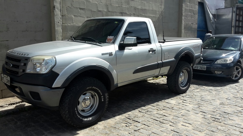

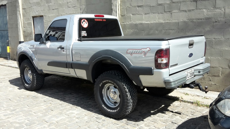

    e o resultado (AT 33"):
    Fotos de RANGER - Coloque a sua aqui!!-20150131_203905_resized.jpgFotos de RANGER - Coloque a sua aqui!!-20150131_203917_resized.jpg
    Samurai 95 Metal Top - Tétano (já foi)
    Samurai 94 Metal Top - Michael Jackson

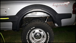

  • #845
    17/07/2011
    Lauro de Freitas/BA
    252
    Lembrei que tem que trocar o grampo da mola traseira também.
    Não fiz lift de carroceria. E antes que alguém pergunte como ficou a estabilidade, respondo que ficou a mesma coisa de antes, ou seja, uma *&%¨%$$##@**....

  • #846

    Ok, Lucas Lee, MUITO OBRIGADO PELAS FOTOS.
    Ja da pra ter uma ideia.
    Vou imprimir e levar numa oficina aqui pra ver se eles fazem!
    MUITO OBRIGADO!
    MUITO OBRIGADO!
    Se eu puder te dar umas dicas, então lá vai:
    - a peça que regula a barra de torção eu comprei fora, por aqui não vai ser muito fácil achar. Então regule a sua para a altura que você queira, e depois coloque o calço na traseira, que pode ser de 30, 40mm. Já vai dar uma baita diferença. Os grampos do eixo traseiro você acha onde vendem molas; normalmente vendem os grampos, no meu caso acho que são grampos de carroceria de madeira, não são exatamente curvos na extremidade, mas não ficam folgados. Quem trabalha com molas vai ter uma boa idéia do grau de aperto necessário.

  • #850
    17/07/2011
    Lauro de Freitas/BA
    252

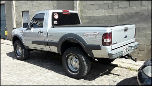

    fotos diurnas
    Fotos de RANGER - Coloque a sua aqui!!-20150202_085218_resized.jpgFotos de RANGER - Coloque a sua aqui!!-20150202_085206_resized.jpg

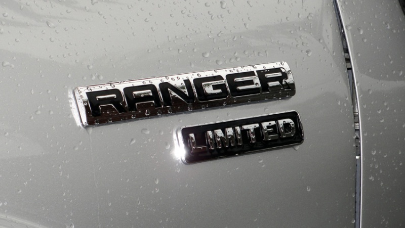

  • #851
    26/05/2006
    35
    Citação Postado originalmente por JRoberto Ver Post
    Abraços!

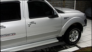

    Olá. O teto não é furado. Apenas colado/decorativo. O adesivo de capô mandei fazer resinado.
    Sempre deixo o mais original possível, apenas detalhes estéticos, sem mudar a originalidade.
  • #852
    17/07/2011
    Lauro de Freitas/BA
    252
    Coincidência sobre o nome no capô...! O meu eu coloquei em 2010 quando comprei e utilizei alguns nomes de carros volkswagem para completar o "RANGER SPORT". Eu acho que fica bonito pra caramba...(dá pra ver na foto)
