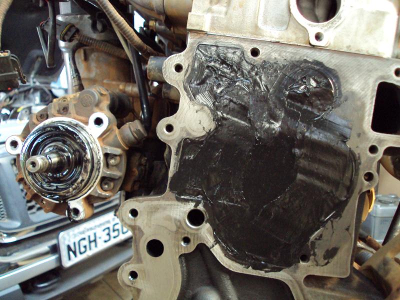

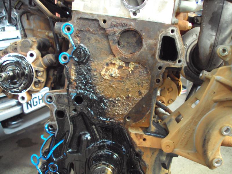

    Já que vai mexer na caixa de distribuição veja se tira ela e faz o serviço de preenchimento com silicone pára evitar a infiltração de água entre a caixa e o bloco tem matéria sobre isto aqui no forum este é um dos defeitos desta primeira leva de motores. esta foto do filtro não tem nada a ver saiu errado

    Citação Postado originalmente por papa Ver Post
    Ranger falhando a 3500 rpm-motor-3.jpg Ranger falhando a 3500 rpm-motor-6.jpg Ranger falhando a 3500 rpm-motor-7.jpgRanger falhando a 3500 rpm-motor-11.jpgRanger falhando a 3500 rpm-motor-15.jpg
    Obrigado pela dica
    vou fala com o mecânico já que vai tira a tampa.
    como é feito preenchimento, só silicone ou tem outro material.
    se tiver mais algum material favor me passar.
