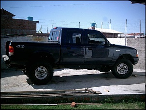

    Edi,
    A mangueira do tanque na minha Ranger não precisou ser substituída. Ela tinha o comprimento suficiente. Apenas soltei as abraçadeira e reapertei com a caçamba na nova posição.

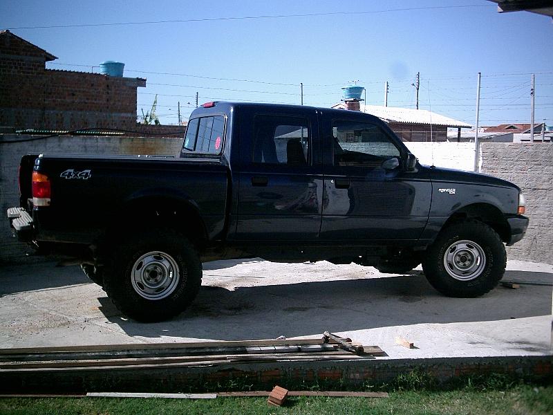

    Walter, não tinha pensado nisso, pois realmente a mangueira ainda é presa no chassis reduzindo o seu movimento para cima e está faltando uns 6 cm para poder prender na caçamba.
    Daltoé, Dá para usar os 33" nos aros originais que mantém os pneus dentro dos pára-lamas e sem o BL raspa um pouco na proteção plástica do pára-lamas, se só tu usares tu vais saber andar sem pegar em nada, mas se divides a camionhonete com mulher (meu caso) é complicado, pois elas não se ligam em cuidar de detalhes como esses. Mas de qualquer forma o BL dá mais vida na caminhontete. É um verdadeiro chá de taquara! Ehehehe!
    Comparando as fotos antigas com as novas é que se nota a diferença absurda que é!
