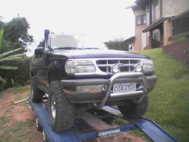

    Body Lift Xplorer
    All,
    Para efeito de conhecimentos gerais, gastei R$300 e poucos reais no body lift de 4'' da Xplorer. Comprei uma barra de nylon para os calcós e fiz extensões da coluna de direção e cêmbio em um torneiro. O parachoques deu um pouco mais de trabalho (corte/solda) mas não tem só função estética como em alguns kits. Reposicionei radiador, freio de mão, suporte do escape e só. Instalei sozinho em casa em 4 finais de tarde. Rodo com BFMUD 33 tranquilo. Só raspa a parte interior do pneu na barra estabilizadora quando no final de curso do volante. O resto é só subir no barranco e alegria!!

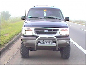

    Igor vamos às respostas.
    1) Consumo: Piorou um pouco más já éra esperado, pela altura do carro e principalmente pelo maior atrito dos pneus. Um fato interessante é que como uso os BF33 no aro original tala=7,5 (menor do que a indicada) para que o pneu não gaste de forma irregular tenho que rodar com pressão menor. A tala menor faz com que a banda de rodagem fique mais arredondada, desgastando mais a parte central. Ando com 27 libras. A última vez que pesei a Xplorer tava com 2100kg, então tem beber um pouco mais mesmo. Faço 8 a 9 km/l dependendo da estrada e usando piloto auto.
    2) Estabilidade: Piorou de forma aceitável. Ainda assim faz mais curva que o necessário. Não troquei os amortecedores pois vou alterar a suspensão pra receber pneus 35'' em breve. Só aí vou vou definir quais amortecedores vou sar. Provavelmente Rancho 9000 ou King Reservois
    3) Desempenho: Demora mais pra chegar nos 175/H (GPS) mas chega. Sinto a diferença principalmente na arrancada. Antes eu pulava na frente da Ranger powerstroke do meu sogro (toda original) logo na 1a marcha. Agora só depois de esticar a 2a. e não distancio muito. Também bastante aceitável para um trambolho de 2,10m
    4) Os freios tbem estão levemente menos eficiêntes. A pesar do ABS e discos nas 4 rodas, a alavanca sobre as pastilhas aumentou...
    5) Suspensão: Em função do maior atrito o sistema de direção hidráulico é mais exigido, consequentemente suas articulações (pivôs). Mas nada crítico. Como não alterou o offset (o pneu engordou para os dois lados) não há maiores desgastes para a suspensão. Preferi não abusar do Torsion Twist pra não perder curso da suspensão no offroad (quando mais vc levanta o carro, menos curso sobra pra roda baixar em uma valeta) e não destruir as homocinéticas.
    Conclusão final: There's no free body lift... Depende muito da aplicação, eu particularmente estou muito satisfeito. Na configução atual não há muito comprometimento em segurança, desempenho ou desgaste, uma vez que não uso o carro pra competições de velocidade.
