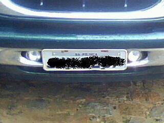

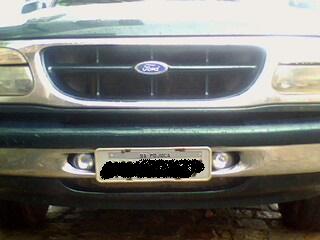

    Tem uma opção mais barata q eu tive a idéia de fazer, gastei 180 reais pq eu coloquei lampadas Super brancas de 100 tanto no milha como nos meu faróis e tbm coloquei relês de 70A pra ficar mais forte segue as fotos...
    Depois eu coloco fotos com ele ligado ainda n terminei a instalação toda, amanha ou dps eu posto
    Abraços...

    As lâmpadas de 100 w queimam a lente do farol e acabam piorando a situação. Experiência própria.

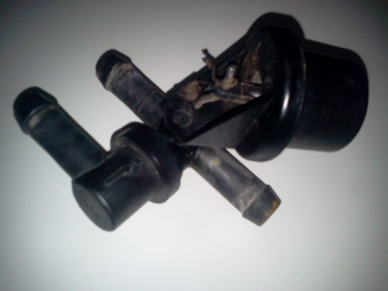

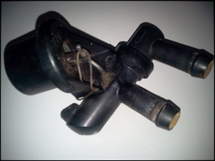

    Alguém sabe explicar para que serve essa peça e como ela funciona.
    É ligada nas mangueiras que leval água do radiador para dentro da cabine.
    Como pode observar na foto a peça estava travada com um arame e o ar quente da viatura não estava funcionando.
    Agora o sistema esta ligado direto e o ar quente voltou a funcionar.
    Não entendo o porque dessa peça.
    Será que igual a da Ranger?
    É claro que vou instalar uma nova.
    Agradeço qualquer dica.

    Válvula de controle d'agua do ar quente.
    O ar é aquecido através da água quente que passa pelo sistema de ventilação/ar.
    Essa válvula é quem abre e fecha a passagem da água pelos tubos de aquecimento interno.
    Parece ser a mesma da Ranger e de alguns carros da Ford, mas confirme antes de comprar, no catálogo só encontrei F5TZ 18495 A ou F87Z 18495 AA.
