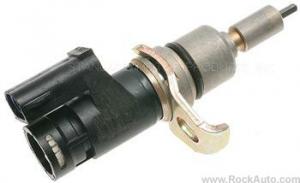

    Está tbm, mais sempre esteve assim, esse não é do velocimetro?
    Não, esse é do ABS.
    Você está precisando do sensor que é fixado na caixa de transferência? Tem certeza que é por causa dele que o velocimetro não está funcionando?

    Se não for o Sensor do velocímetro é o painel q pifou...
    Me diz uma coisa, como o painel é eletrônico corre o risco dele queimar certo? Se ele queimou é possível refazer o caminho queimado????

    Geralmente é a engrenagem que estraga, a mesma que Barret trocou. Tudo funciona menos o velocímetro? Com o passo a passo que ele postou aqui no fórum você consegue desmontar o painel?
