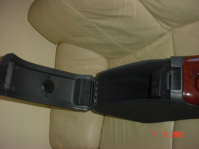

    Depois de vários contratempos de ordem pessoal e profissional, hoje consegui retornar ao meus brinquedos.
    Estão prontos o console que é o da Blazer. Esse é 0Km e tava dando sopa no ML por R$160,00. Não puder perder a oportunidade. Esse console vem com acabamento imitando medeira então lixei e pintei igual ao moldura do painel central onde fica o rádio.
    Também terminei a manopla da alavanca, mas não estou certo se será a definitiva. Essa é terceira que fiz e tô achando que ficou um pouco desproporcional. Perdi muito tempo só pra construir o mecanismo do botão da trava. Estra funcionando perfeitamente mas a manopla acabou ficando meio grande. Mais a frente e depois que tudo funcionar, ou melhor e se funcionar, me viro. Talvez pegue uma original da Blazer mesmo.
    As travas da alavanca seletora vão funcionar exatamente como nos veículo com câmbio AT de fábrica. Com a trava da posição P solta pelo pedal de freio e inclusive a partida do motor só será permitida com a alavanca nessa posição.
    L200 Triton AT 3.2 2010

    Citação Postado originalmente por Walter L. L. Casitta Ver Post
    Caramba, que bala que ficou este console central da blazer!! Dá muito trabalho pra encaixar no chão da Ranger?
    Parabéns Walter! Um dia quero chegar no teu nível de fuçar no carro...

    Citação Postado originalmente por felippetti Ver Post
    Obrigado Feli.
    Tanto o piso da Blazer quanto da Ranger são bem irregulares e o console não encaixa muito bem não. O que eu tô fando é fixa-lo um pouco acima do piso e completando com borracha. Na Ranger original com câmbio MT deve ser um pouco mais difícil. Depois coloco mais detalhes.
    Em Tempo: Parece que o cara do ML tem mais desse consoles: http://produto.mercadolivre.com.br/M...evrolet-gm-_JM
