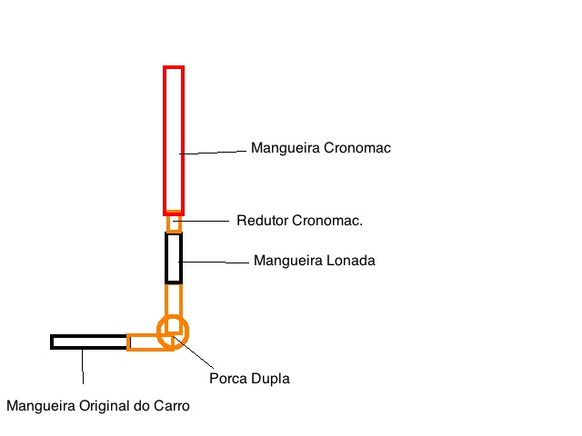

Seguinte, pode arrancar esta ponta metálica com rosca, pois serve para fixar no coletor de admissão. Como tenho certeza que você não quer furar seu coletor, pode descarta-la.
Existem 2 maneiras fáceis de instalar o manômetro.
1- Cortar a mangueira da LDA e colocar um "T" para enviar a pressão também ao manômetro, ou
2- Comprar uma porca com duas saídas e trocar a porca original de uma saída apenas, na entrada da LDA na BI.
Esse assunto esta sendo discutido no tópico sobre Nissan Frontier 4x4 motor 2.8, da uma olhada lá...
Já comentei algumas vezes sobre a porca com 2 saídas que utilizei para instalar o manômetro na Frontier que possuia. Como muitos colegas ficaram com dúvidas (meus desenhos não são muito bons), resolvi postar fotos da "dita cuja".
Na minha opinião é a maneira mais fácil, "limpa" e segura para instalar a mangueira do manômetro, pois não cortamos nenhuma mangueira original.
Na Xterra vou instalar da mesma maneira, inclusive já comprei outra porca!!! :dance::dance::dance:
Qualquer dúvida estou a disposição.

Quando instalei na minha ex-Frontier, utilizei um manômetro da Cronomac de 52mm, linha pesada com uma porca de 2 saídas com o diâmetro interno pequeno. Desta vez, a porca que comprei possuía o diâmetro interno um pouco maior.
Não sei se foi a porca diferente, ou o manômetro, mas o ponteiro ficou vibrando... :chorandoderir:
Inclusive, o ruído da vibração chegava a incomodar quando o ponteiro estava próximo do zero.
Então iniciei minha busca pelo “redutor ideal” (encontramos as peças nos locais mais inesperados).
Quando estava concertando o AC da Xterra, vi vários “caninhos” sobre uma bancada. Se tratavam de extensores das latas de higienizadores de AC (latas iguais aos desingripantes), que possuíam um adaptador (redutor) para que o caninho ficasse preso a saído do Spray.
Nada mais era que 3 canos de diâmetros diferentes, um dentro do outro.
Com isso, vamos ao 6º passo...
6º Passo: Retirar a mangueira da porca de 2 saídas, colocar o redutor dentro dele e remontar. Resultado?
Agora está funcionando 100%. Sem nenhuma vibração. :dance::cool::euforico:
