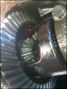

    Eu conversei com um mecânico, e ele disse que para diminuir a folga, tinha que colocar mais um "calço" nas engrenagens que estão com folga no pino, isso é normal, mas ele mexeu nele um pouco, e achou um dente da engrenagem que vai na ponta do semi-eixo com um "desgaste" anormal, nele tem um buraco, isso que causou o desgaste nas pequenas, da planetária, além disso, parece que os discos estriados estão desgastados, pois o bloqueio dele não funciona.Eu andei pesquisando como consertar isso, e achei um kit de reparo do diferencial: Reparo Caixa Satélite Diferencial Traseiro Blocante Ranger - R$ 1.382,00 no MercadoLivreAlguém sabe se isso realmente resolveria meu problema, se seria melhor comprar um autoblocante de outra marca, se sim, qual (que tenha um preço bom, e que dure bastante).Ele me disse que não preciso ter pressa pra arrumar, posso andar com ele assim, visto que o dente estragado só força a outra engrenagem quando faço curvas, alguém sabe se existe algum problema, se eu fazer isso?Obrigado.Em anexo, vai a foto do estrago
    eu prefereria comprar um usado... vai pagar mais caro porem acho que é melhor... essas peças demoram d+ para estragar... e se a folga estiver muito grande pode soltar o pino da caixa satelite e desmanchar ela arrebentando coroa e pinhão e posivelmente o diferencial... pode te custar muito caro isso e mais uma coisa a ponta de eixo vai se desgastando tbm porcausa desta folga...

    Citação Postado originalmente por marciomeurer Ver Post
    E esses bloqueios que vendem por aí, é que eu li aqui no fórum, que dependendo do caso, compensa colocar um desses, que terei um ótimo custo x benefício, isso poderia também ser uma boa alternativa?Caso seja, quais marcas são recomendadas?
    tração blocante vs tração positiva... isso é que nem dois pescadores velhos discutindo sobre como colocar o anzol na isca!!! eu prefiro positiva!!!
