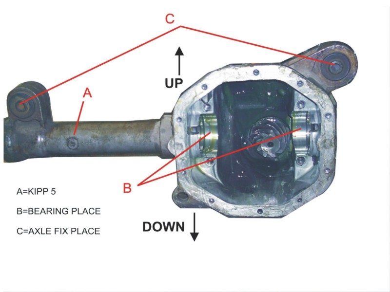

    Relacao E Diferencial Ranger 2.5
    Ola Pessoal,
    Estou Indo Pros Eua E Estou Penssando Em Trazer Alguns Acessorios Para Minha Ranger 99/2000.ela Esta Com Pneus 35 E Assim Sendo,ficou Com A Relacao Final Muito Longa.o Diferencial Tem Relacao Original 41/9(4,56) E Pneu Original 29 Pol....aqui Vao As Duvidas:
    1-preciso Encurtar Relacao Em 20%...ficaria Perto Uma Relacao 5,13...41/8..mas La Fora Nao Existe...aqui Muito Menos.alguem Conhece Alguma Empresa Capaz De Mexer No Pinhao De 9 Pra 8 Dentes ??
    2 Todo Mundo Aqui No Forum Me Falou Que O Eixo Dianteiro é Um Dana 35 Reverse....o Tecnico Da Randys No Eua Me Falou Que Pelas Fotos E Codigos,que é Um Dana 35 Standard..e Agora ???vou Anexar A Foto Dele
    Miniaturas de Anexos Miniaturas de Anexos Diferencial da Ranger.-dana-35-.jpg

    O dif dianteiro da Ranger não é reverso. É um 35 standard mesmo.
    Pra reduzir reduzir a sua Ranger, você vai precisar dos R&P de 4.88 e trocar o câmbio por um FSO-2405B, o mesmo usado na Ranger 2.8 a partir de 2002...
