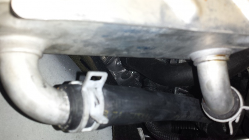

    Pescador;
    Infelizmente não tirei fotos das mangueiras juntas uma da outra e creio que a nova que está instalada, não vai ter condições de perceber a diferença se eu tirar a foto no local. Mas mesmo assim vou tentar.
    Até a referência não é mais a mesma da anterior.
    Justamente essa referência que a gente quer. Tenta sim fazer uma foto em que ela apareça.
    Obrigado.
    Tiguan 2.0 - Original

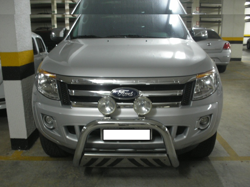

    Cara comprei uns farois auxiliares pra minha ranger
    Só que meu pará-choque de impulsão não vem com suporte ( Protetor Frontal K1 Cromo - Keko ? Acessórios Automotivos )
    Voce tem alguma ideia ou sabe onde posso instalar ?
    Furo o para-choque, mando fazer uma abraçadeira? (acho que abraçadeira fica bem feio.)
    Citação Postado originalmente por MÁRCIO FREITAS Ver Post
    Anexo 444162
    Madmax87, eu coloquei esse par milha que já tinha em casa, levei até a css e fizeram a ligação não contaram nenhum fio, só é necessário descascar o fio da luz alta pois o milha só pode ser ligado junto com o farol alto. Eu também não gosto do farol da Ranger, já fiz farias tentativas em casa mesmo tentando regular altura do facho mas até agora não achei que tenha melhorado em nada,a os faróis de milha ajudam bastante só que não resolve quando se está de luz baixa. No farol de milha acima eu havia colocado uma luz azul da Osram mas na chuva a luz branca que ela emite não ajuda muito e acabei trocando e colocando a lâmpada normal (transparente). A lâmpada do farol eu também já troquei por uma da Osram não achei a caixa para ver o modelo esta lâmpada vem com um cartão atestando que ela esta dentro dos padrões do CONTRAN, ajudaram um pouco mas não é nenhum milagre. Os faróis da Ranger do Ther esse sim resolve. Só falta o dim dim e o conhecimento técnico para uma empreitada desta, coisinha básica.

    A mangueira instalada tem uma rigidez superior a original, mas não percebi apenas na ponta que sai do radiaodor, e sim em toda a extensão da mesma. O acabamento e as proteções tambem são melhores, por isto me deu esperança de problema resolvido, mas mesmo assim, estou acompanhando o comportamento dela.
    Nova referência: AB397890CG
    Tirei as fotos, mas não estou conseguindo anexar.
    HENRIQUE JÚNIOR
    Ranger XLT 13/13 3.2 AUTO
    A primeira foto é da mangueira original, a segunda já é nova e a terrceira quero mostrar que a proteção da mangueira na parte superior da mesma melhorou.
    Na mangueira original, estas proteções pareciam gabiarra.
    HENRIQUE JÚNIOR

    Citação Postado originalmente por HENRIQUE JR Ver Post
    Tem como você me dizer mais ou menos a localização dessa mangueira?
    O código da minha (e acho que é o do lote que pode dar pau - embora talvez nem todas rompam) termina em "E" no lugar de "G".
    De qualquer forma, verifiquei hoje de novo e está a mesma coisa da ultima vez; um mês, um mês e meio atrás. Vou continuar verificando bimestralmente. É a história do sujeito que tem pressão alta na família e tem que ir ao cardiologista desde novo... Hahaha

    E ai Marcio blz?
    Campos o meu para-choque também não veio com o suporte, eu fiz o furo e coloquei aquelas PORCAS REBITES, levei o para-choque em uma loja que faz instalação de acessórios em caminhão e lá já fizeram o furo e colocaram as porcas rebites. segue imagens das porcas.
