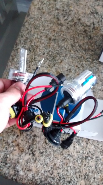

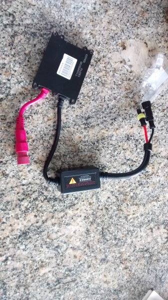

    Alguém já instalou xenon nos faróis de neblina da Ranger? Ganhei o kit de um amigo meu e gostaria de usá-lo pra melhorar a visibilidade nas estradas a noite, já que viajo bastante na escuridão... Seguem as fotos, acho que não vou precisar romper nenhuma instalação original do carro...
    Sobre a instalação, vou tentar fazer domingo, mas parece que não é nada demais não... A tomada da lâmpada velha vai no chicote vermelho do reator e pronto
    Ou não? rs

    Amigo, todo carro meu eu coloco Xenon, tenho experiência, rs. Gosto da tonalidade 4300k porque é a cor dos originais BMW, AUDI e etc... Mas o que quero dizer é o seguinte, tenho na minha AMAROK CS no alto, baixo e milha e no milha sempre tava dando mal contato, so um deles ligava as vezes ou nenhum. Depois de tentar resolver o problema umas 20x descobri sozinho que todos conectores desses kits xenon parelelos são ruins mesmo plugando no conector original. A solução é descascar um pouquinho antes para qe voce ligue outro dois fios em cada um dos dois conectores, poe um pouco de solda pra ficar bem feito, isole com fita isolante e coloque aqueles conectores brancos de 2 polos usados pra ligar caixas de som automotivo, e isole os originais pra não estragar, entrar água essas coisas, com fita isolante.
    No xicote do xenon vc pode torar as pontas com o conector e jogar fora e por o conector macho.
    Assim nunca dará problemas, e outra dica e na hora de fixar os reatores deixa-los virados com os cabos pra baixo, pois se você deixar eles pra cima a agua pode parar neles e queimar ou dar curto neles.
    Se voce não tiver os recursos em casa pra isso, leve em um lugar especializado em instalar xenon e fale para fazer desse jeito que eu lhe disse que não tem erro.
    Espero ter ajudado, rs. Abraço.

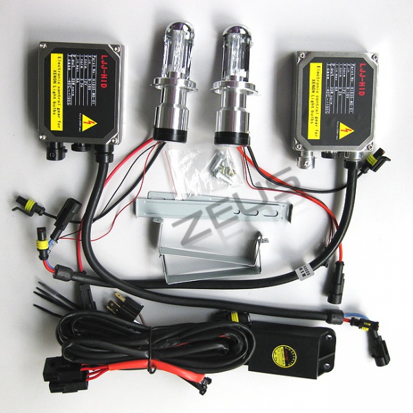

    Posso estar errado mas esse kit não serve para o farol principal, tem q ser uma lampada H4.
    E tem q ter mais um sistema para funcionar a alta e baixa.
    Tem q ligar um polo no positivo da bateria e fazer o terra bem feito. esse seria um modelo H4 para a Ranger
