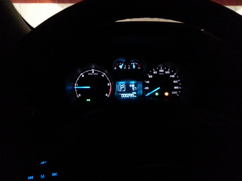

    Boa noite galera
    Hoje voltando da faculdade acendeu a luz que está na foto a viatura está com menos de 300km é uma xlt 3.2 At 2013 amanhã já estou na porta da concessionária para verificar esta luz, já aconteceu isso com a de vocês?a tampinha da macha já foi resolvido e hoje pintei os aros de preto segue foto(tremida) de como ficou. Anexo 427501Anexo 427500
    conforme consta no manual é a luz de verificação do motor. pag. 2-141
    você tem que ir na CSS mesmo.

    Citação Postado originalmente por Bruno747 Ver Post
    Boa noite galera
    bom dia, na css vão falar que é diesel ruim, que entupiu o filtro de partículas, aí a NR entra em modo de segurança e não anda nada,
    já aconteceu isto comigo, fizeram de tudo, regeneram o filtro, aparelho pra lá e pra cá, mas o problema mesmo era só o encaixe do sensor de partículas mal encaixado , uma vez encaixei eu mesmo, e nunca mais deu problema, este encaixe é atrás e para dentro do filtro de ar,
    sds,
    joao.

    Citação Postado originalmente por joaoslf Ver Post
    sds,
    joao.
    Também pensei nisso no diesel , mas tem um detalhe que eles me deram 100 reais de combustível no posto de confiança deles eu coloquei o s10. Vou tentar achar este encaixe, caso não for pedir de mais postar uma foto deste encaixe, mas desde já obrigado Joao.

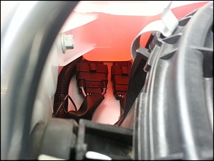

    sds,
    joao.
    Joao é algum desses três encaixes?
