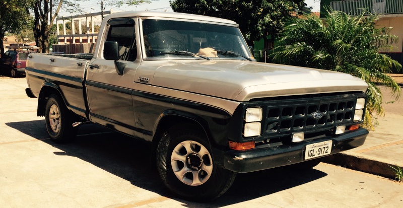

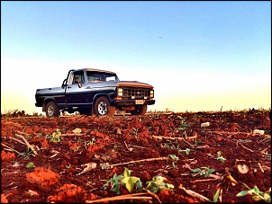

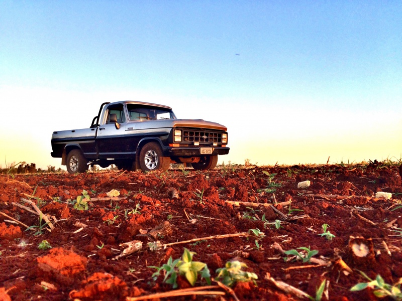

    Algumas fotos..
    Bancos da f250 em couro e interior refeito tudo em couro, fica pronto só na terça feira.. Pneus e rodas só na quarta feira.. Semana que vem promete.. Kkkk
    galera ela tá ficando muito bacana, não tenho como mexer na lata inteira, minha ideia é instalar a faixa carijó da 86 pra cobrir as imperfeições presentes na carroceria.. O que me dizem? -image.jpg
