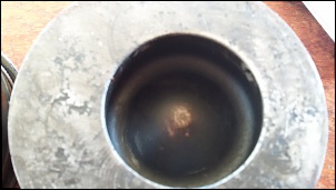

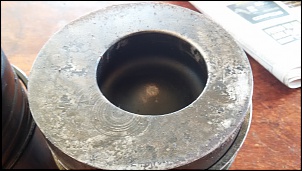

    Bom os pistões tem a mesma altura. A taxa é menor por causa da câmara de explosão ser maior.
    Pistão D-229
    Pistão Td-229
    A unica diferença deles é essa câmara de explosão e o pino q é maior.
    D-229 Td-229
    Pino do D-229 = 28mm Pino do Td-229 =35mm
    Como a câmara de explosão é maior e diferente, o bico do TD tbm é diferente. Não existe nenhuma câmara de explosão no cabeçote como nos veículos a gasolina e álcool. Tenho cabeçote jogado por aqui, se eu achar mando foto.
    Lembrando q eu extrai de um D-229 140cv sem comando do TD, e sem intercooler. essa força foi indicada pelo dinamômetro. Do qual eu perdi o relatório.
    Ia me esquecendo, os manuais de montagem tando do D-229 quanto do TD-229 pedem a mesma altura de pistão e ralação ao bloco. a qual é de 0,15mm a 0,42mm acima da face do bloco.
