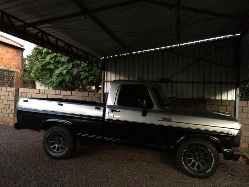

    Estava procurando idéias para reformar/personalizar minha F1000 mwm 89 e dou de cara com essa beleza... Parabéns Lincoln!!!! Show de bola!
