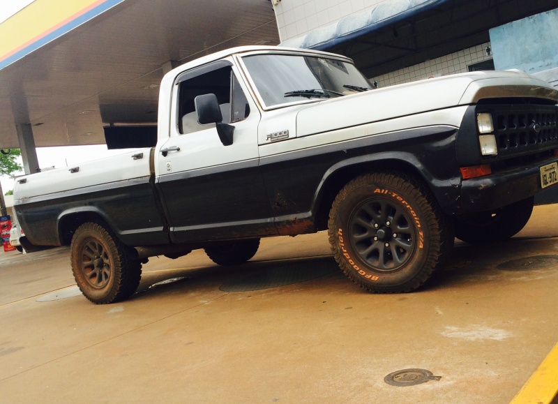

    opa!!!
    seguinte, troquei par de molas fazem uns 10 meses, junto com amortecedores Cofap! Amortecedores não durou 2 meses, troquei na garantia.. 8 meses depois, hoje.. Percebi que já não tão funcionando como deveria! Decepcionado com esses produtos que se dizem duráveis.. E as molas Tbm, pedi a da f4000 que eram pra ser mais firmes.. E com o tempo já perdeu altura. Acabei calçando.. Não posso trocar de molas todos os anos.. Amortecedor tenho um jogo zero Cofap que acabei recebendo da garantia meses depois.. Vou instalar, andar mais 6 meses e a hora que ferrar denovo.. Vou partir pra outras opções Tbm.. A gás, ou preparados por exemplo, offshox da offlimits.
    Agora se descobrirem uma marca boa ou algum outro modelo, por exemplo f250... Me avisem! Sei que na F mais nova servem perfeitamente.. Nas nossas nunca vi algum relato!

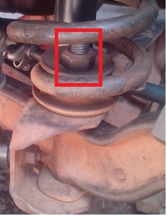

    Bom dia mileiros!!!
    Passando pra atualizar, dianteira calçada em 1" na mola.. Não mudou muito a altura e a suspensão ficou mais dura.. Mas ajudou a igualar com a traseira. Falta agora nivelar a cacamba com a cabine.. Acredito eu que tenha ficado diferença na hora de instalar, o lado mais baixo parece ter ficado "espremido" bem mais apertado.. Acho que com isso vai alinhar!

    Lincoln, vc fez cambagem após calçar ? como deixou a cambagem ? teve que trocar o parafuso que prende a mola ?
    fico na dúvida, se não é melhor colocar um par de molas novas ??!!?!?!? levante e fica macia...
    entao.. Cambagem 1 grau positivo.. Ouvi dizer que o ideal seria 0,5 negativo.. Mas o alinhador e o cara da Mecanica que mexe na F.. Disse que 1 grau positivo é aceitável!
    Porem To com um put@ problema.. Não sei que diabos aconteceu, o caster está totalmente fora! Solto o volante na estrada ela puxa violentamente pra esquerda.. Tem algo errado, não sei se o cara mexeu de forma errada na abertura de rodas.. Ou se ele tem razão, disse que o eixo esquerdo está torto! Não tenho nenhum eixo pra comparar! Só sei que antes de fazer alinhamento não puxava tanto.. Amanhã vou levar em outro alinhador! E alguém tem alguma sugestão.. Lado direito caster 1,5 positivo e lado esquerdo 3,5 negativo (lado que puxa)

    Ricarvalhal.. Fiz exatamente da medida que sobrava de parafuso..

    Lincoln, segundo o manual da F1000, segue: Caster = 5°. Cambagem = 1°. Inclinação do pino mestre = 4°. Convergência = 2,3mm. A minha está com cambagem praticamente 0 (-0.1 e 0.1). Obrigado pelas informações anteriores.

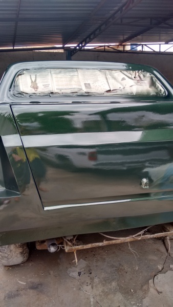

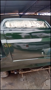

    Usuário Avatar de Patryk Laube
    11/04/2015
    Teófilo Otoni/MG
    32
    70
    Iai pessoal. Cara linda essa sua Fimil.. Tenho uma 86 cabinada em 2005. Estou reformando ela.. Pintei ontem de Verde Amazon Fiat 2000. Achei bonito num jeep e resolvi pintar a minha.. rsrsrs agora só tou em dúvida se deixo a grande dianteira prata ou coloco outra cor.
    A minha é 11 centímetros mais alta do que o normal.. procurando como levantar, achei uns nilons pra colocar entre a carroceria e o chassi.. achei meio fraco, então resolvi fazer eu msm.. kkkkk
    Comprei uma barra tipo U enrijecido e umalinha de uma madeira boa.. coloquei a madeira dentro do cano e fui cortando e soldando de modo ficar na forma do chassi... ficou um chassi por cima do outro. Não sei se me compreendeu, mas o resultado ficou lindo.. rsrs
    Essa semana trago ela pra casa pra começar a mexer pelo lado de dentro. To querendo tb, comprar uma roda de ferro daquelas com uns buracos redondos, até vi foto de uma f com ela aqui no tópico.. Vou mandar inverter o miolo da roda para jogar os pneus mais ora fora. Vou calçar ela com os BF Goodrich A/T 33, por isso fiz essas adaptações..
    Turbinei a minha por fora e mexi na bomba.. ficou show, só que ela tá sem final.. caixa de 5 marchas 1:1 e o diferencial curto.. quero colocar um longo para andar com ela mais folgada na BRbe to pesquisando tb um intercooler pra ela tb.. .. aceito sugestões de todos. O pessoal aqui tem bom gosto..
    Outra coisa, to querendo colocar algum adesivo nela pra quebrar um pouco o verde, pensei até em mandar fazer aquele adesivo que tem na f150 raptor..
    To querendo arrumar uma barra de ler pra colocar a cima do parabrisa..
    Por dentro penso em colocar os bancos em couro do tipo marrom, e as laterais e teto em couro branco.. estou investindo nela pq ela era do meu pai e cresci dentro dela praticamente.. meu pai vendeu e 364 dias depois comprei ela da loja novamente.. rsrs é paixão demais pelo carro.. rsrs
    Ford ABRAÇO
