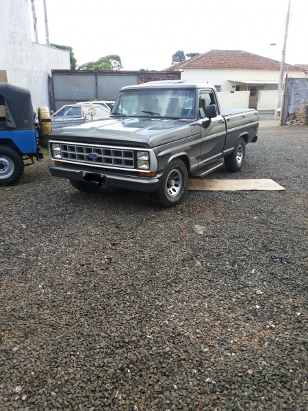

    Eu andei pesquisando bastante sobre rodas, pq vejo um diferencial legal no carro. Até porque estou planejando a reforma/restauração da minha e quero personalizá-la de leve. Mas no momento a minha está com roda 15 mesmo com pneus Kumho 31 x 10,5 x 15. Aliás, um excelente pneu. Achei que ficou com um tamanho bem condizente e o conjunto ficou muito equilibrado para rodar. Comprei pela net e na época fiz um ótimo negócio. Eu perdi umas fotos que eu tinha dela e a única que eu tenho aqui não dá pra ver muito bem pois parecem menores do que realmente são... Mas segue a foto mesmo assim.

    Linda sua F Andrefb69, a minha está com essa configuração de pneu tb, só que como levantei ela, ficou meio desproporcional quando começar mexer na sua, faz tópico para poder mostrar pra gente.

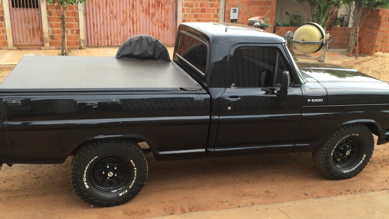

    -img_3089.jpg Boa tarde galera! Comprei essa f1000 agora, coloquei pneu BF 265/75 R16, tive que colocar um calço de 2,5 cm na frente e arquiei as mola traseira e coloquei um reforço de mola tbm, ficou bem alta, mas ficou boa!
    Parabéns pela F-1000.. tá linda! Essa medida de pneu ficou show!
