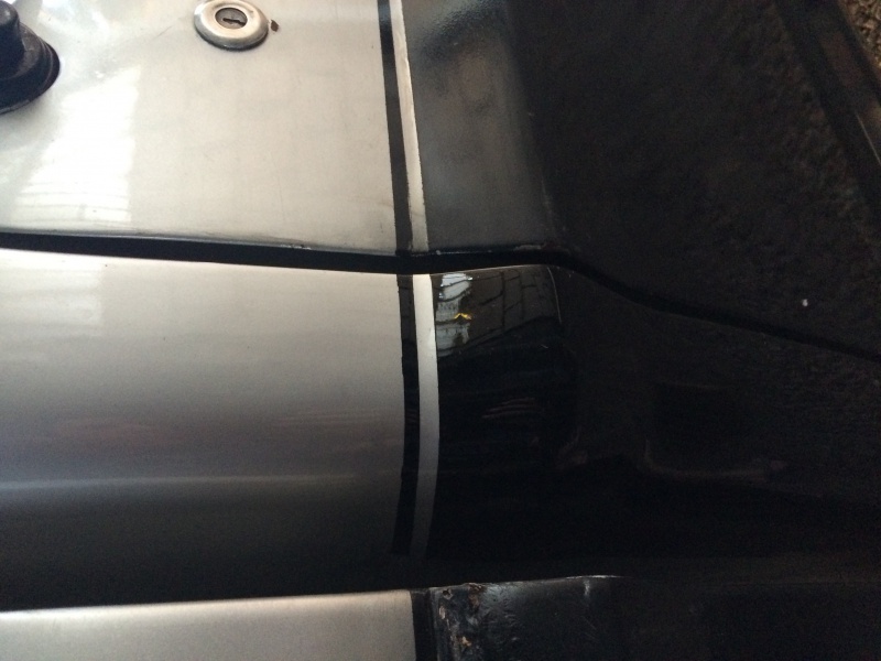

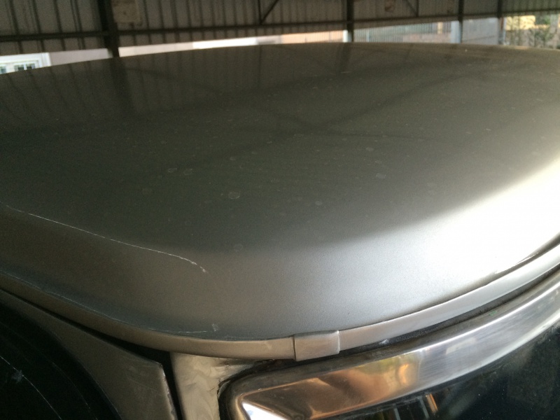

Chapeação do teto e das laterais da cabine que estavam podres OK!
Não fiquei 100% satisfeito com o serviço, mal acabamento..
Agora falta a tapeçaria, desmontei e to rodando sem carpete por enquanto e infelizmente vou ter que mexer no assoalho antes,
encontrei pontos de ferrugem, principalmente embaixo das soleiras de aluminio.
Rodas r16 da 92 turbo e pneus novos a caminho!
