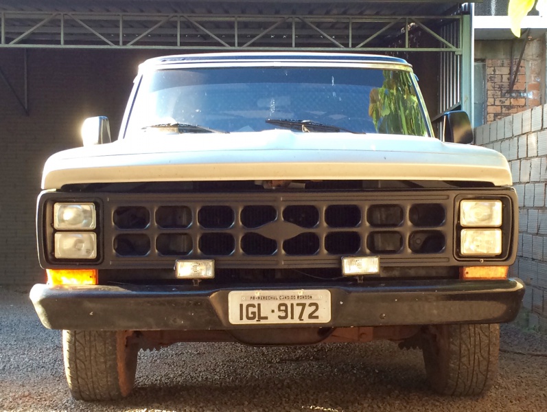

Opa beleza Mirão, obrigado mesmo assim! Hoje pintei a grade dianteira, retrovisores e maçanetas.. Preto fosco!
De imediato achei que iria gostar mais.. Mas me acostumo!
Anexo 505815
Anexo 505815

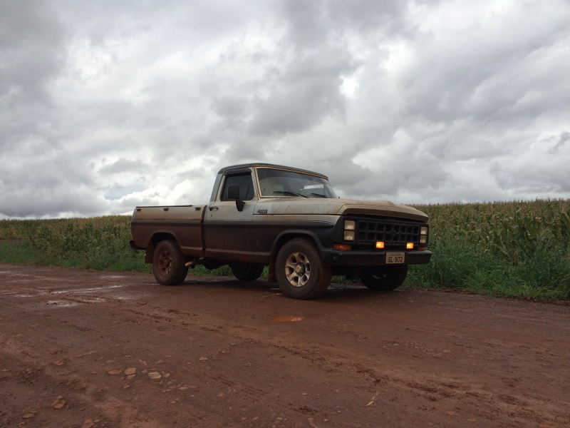

Bom dia galera do 4x4!
Anexo 506855
Muita chuva por aqui..
Já me acostumei com a Cara Preta.. kkkk só falta o emblema..
Alguém sabe informar como faço o esquema de fiação para ligar os 4 faróis na luz baixa?
Hoje está da seguinte forma: Meia luz: ascende meia fase da seta e os faróis auxiliares
Luz baixa: ascende os 2 faróis de baixo e Luz alta: ascende os 2 faróis de cima.
Gostaria que logo na baixa ascendesse os 4 faróis e na alta ascendesse a outra fase da lampada do farol de cima..
Eu estou achando a f1000 muito "boba" no barro.. sai de traseira muito fácil, patina muito fácil...
Acredito que em partes seja devido ao desenho do pneu.. que é para asfalto, espero que com um perfil All terrain
melhore.
Vou dar uma pesquisada mais afundo no forum sobre bloqueio de diferencial, se na minha 1984 já está presente não sei se está funcionando.
Abraços!
Fala Lincoln... a f1000 fica meio boba no barro mesmo ainda mais sem peso, o pneu ajuda bastante, provável que a sua não tenha blocante... a minha do mesmo ano não tem. Se tiver com 2,5k disponíveis era uma boa colocar ajuda bastante! E fala sério que chuvarada! Estamos quase virando sapo aqui já.

Lincon, vc tem que usar lampadas H4, que tem alta e baixa juntas, ai vc aproveita e liga em paralelo, vc tem baixa no farois de baixo ai junta com as baixa do farol de cima, e as de cima que tem luz alta vc liga as novas altas do de baixo, eu sei que tenho duas caixas de rele no cofre do motor, naum sei se na sua por estar com lampadas originais usa uma ou duas caixa de rele.... estou em viagem mas quando eu chegar em casa te passo umas fotos....
ai o esquema fica 4 baixas e 4 altas !!!!

Michel, dei uma pesquisada e pelo que conclui pode ser que as nossas F´s tenha saído com dif. blocante, mas com o tempo de uso (parece-me que é "tipo uma embreagem") ele se desgasta perdendo sua função, podendo quebrar com o tempo e comprometendo todo o diferencial. Será que procede isso?
Mas realmente é uma característica que me incomoda na F, pois quando eu tinha o golzinho.. cara ele dava um show no barro, fiquei apenas uma vez atolado pois entrei num banhado lá no sítio.. que nem o trator 4x2 saiu.. kkk
Não sei se tu conhece as estradas do interior aqui de Terra Roxa e Guaíra.. algumas são bem cascalhadas mas outras.. com essa chuvarada vira uma paçoca..
Acho também que quando trocar os pneus eu ganhe um pouco de aderência! Até fim do ano chegam os All terrain.

Ricarvalho, teu nome é ricardo? E aí, tu notou diferença na iluminação com esse esquema? Acredito que fique bom, não reclamo muito da F, pois ilumina tanto quanto o New Beetle com xenon da minha futura esposa.. mas acho que com esse esquema de luz alta e baixa nos 4 faróis irá melhorar ainda mais! Eu não entendo muito da parte elétrica nem dos relês, mas sei que tem um de cada lado apenas..

Colocar um câmbio de 5 marchas Over Drive ficará muito melhor. Esse câmbio quem doa é a D20 sim. Mas podes colocar um diferencial mais longo que sai muito mais barato que trocar o câmbio. Não vais perder arrancada nenhuma, a menos que andes sempre rebocando uma Scania com a tua F1000. Coloca um diferencial 2,72:1 e seja feliz. O que gastarás com o investimento se refletirá em economia de diesel e satisfação ao rodar. O diferencial da tua deve ser 3,54:1. Muito curto. No mínimo um 3,07:1, mas o ideal é colocar o que te disse ali em cima, o 2,72:1. Vai andar soltinha e muito bem.
