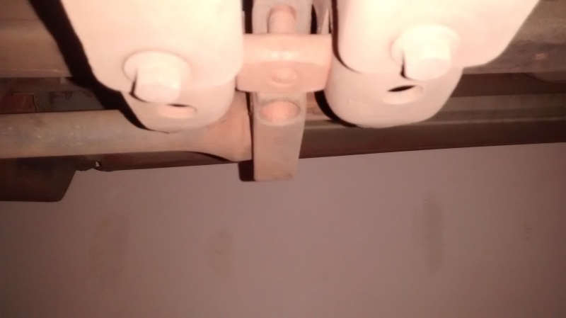

    Sempre tive vontade de colocar um escapamento na Ranger, mas nunca sobrava verba, fiz umas economias e consegui realizar esse serviço.
    O procedimento foi simples, da emenda para traz, foi retirado o silencioso e no local posto um cano de 4" apontado para baixo.
    Inicio do procedimento:
    O escape fora:
    O resultado:
    O barulho ficou legal, diferente dos demais motores a diesel, lembra um pouco o de motores ciclo otto, mas quando passa dos 2500 rpm fica bem interessante.

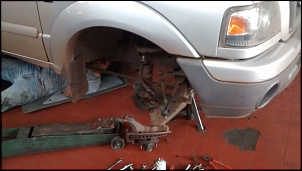

    Ola pessoal,
    vamos aos fatos, semana passada estava em viagem com a família pelo interior de SP, um dia, tinha estacionado a Ranger em uma rua muito ingrime com a roda esterçada na guia para que ela não descesse já que está sem freio de estacionamento. Quando fui sair, a caminhonete parecia ter ficado enroscada no feio fio, então tive que forçar um pouco para sair. Para piorar a situação, um sujeito parou o carro muito perto na frente, então precisei fazer algumas manobras para sair. Após isso, notei que a caminhonete tinha ficado um pouco desalinhada, porem voltei para casa. No dia seguinte estava programada a nossa volta, ia sair no inicio da manhã, porem na mesma noite resolvemos sair a noite para fazer um lanche na cidade, na volta quando estava entrando na garagem escutei um estralo forte e para minha surpresa a roda do lado do passageiro estava sem ação, ficou lá virada, olhei e vi que o terminal de direção estava solto. Com a mão mesmo eu deixei a roda alinhada e consegui entrar na garagem.
    Olha o resultado:
    O terminal de direção simplesmente quebrou, creio que na hora que ela estava no meio fio, ao forçar ela deve ter começado a partir e na hora de subir a guia para entrar na garagem ela terminou de quebrar. Felizmente quebrou na hora de entrar na garagem, se tivesse quebrado na estrada com certeza ia causar um grave acidente comigo e minha família.
    Na manhã seguinte fui até uma auto peças que eu deixo aqui minha recomendação por serem muito atencioso, tanto o setor de venda de peças como o pessoal da oficina, Ravi auto peças no município de Santo Anastácio SP.
    Aproveitando que o mecânico foi lá para trocar o terminal, já mostrei para ele o parafuso de regulagem da torção que estava quebrado e não tinha um cidadão em Campo Grande disposto a fazer o serviço então ele pediu para encostar la na oficina que ele ia dar um jeito.
    Então ele soltou o amortecedor, depois o pivô da bandeja superior, com isso liberou a pressão sobre a barra e ele pode tirar aquela porca quadrada com o parafuso. Depois ele tirou o parafuso da porca soldando uma outra porca no parafuso.
    Por fim ele montou tudo já com o novo parafuso que comprei em uma loja de ferragens na cidade na medida M12x1,75x65 que é muito próximo ao original, porem é um parafuso 8.8 e ele recomendou que pelo esforço que o parafuso sofre seria melhor que fosse um 12.9, após montado fizemos a regulagem da altura, deixando ambos lados iguais, depois fez o alinhamento e conferiu a cambagem.
    Mas ele alertou que é preciso fazer uma revisão na suspensão, trocar as duas bandejas superiores, os dois pivôs inferiores e o terminal de direção do lado do motorista, os dois primeiros por apresentarem folga e o terceiro por precaução.
    Antes de montar o parafuso ele torneou a ponta para ficar exatamente igual ao parafuso original, por isso dou o crédito a oficina, alem de fazer o serviço muito bem feito, ele não gastou nem 30 minutos para fazer tudo isso, notem que existe uma contra porca, ele optou por colocar ela pelo fato de no parafuso original existir uma trava química e nesse não.
    Ganhei um dia a mais na cidade, mas valeu a pena, pelo fato do parafuso ter quebrado entrando na garagem e não na rodovia como poderia ter acontecido e também por ter executado um serviço que a tempos eu queria fazer.
