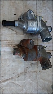

A desconfiança começou quando a temperatura estava subindo, eu retirei a termostática e a ao realizar o teste da panela, vi que ela abria muito pouco, logo resolvi trocar.
Ao retirar vi que o estado do selo e da carcaça de distribuição era bem parecido com o da válvula, a corrosão era muito grande.

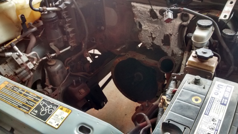

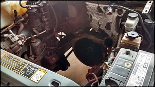

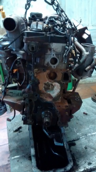

Deixei para ele em uma sexta feira e ele começou a desmontagem no sábado cedo, quando foi segunda feira ele me ligou pedindo para ir lá ver o tamanho da desgraça.
Aqui a VTR sem o coração:

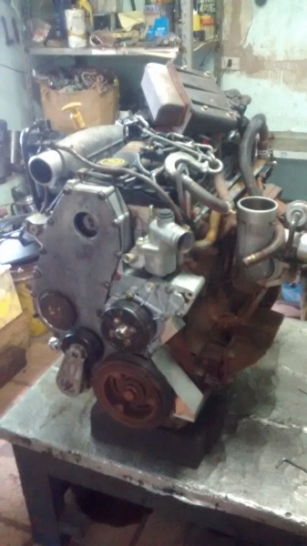

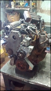

O motor já desmontado. Detalhe para o ponto de corrosão na frente do mesmo:

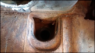

Detalhe do local do selo:
Agora a carcaça de distribuição. Esse buraco que ela tem atras, é o fundo do abitaculo da bomba d'água, ela simplesmente se soltou devido a alta corrosão. (nas próximas fotos com a carcaça nova vai dar pra ver bem como é essa parte.):
Recipiente da bomba d'água:

Válvula termostática:
