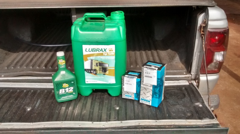

    Ola pessoal, hoje foi dia de troca de óleo.
    Faço a troca de óleo a cada 5 mil km e a troca de filtros a cada 10 mil km, então hoje foi dia de trocar óleo e filtros. Comprei os filtros na autorizada MWM daqui de Campo Grande, a Rocket, mas confesso que fiquei abismado com o preço. A minha Ranger troca somente o refil tanto do diesel como do lubrificante e o preço foi de R$75,00 e R$65,00 respectivamente, uma verdadeira facada.
    Aproveitei e coloquei um Bardahl B12 turbo, minha experiencia com esse aditivo sempre foi positiva, porem no mille EX que tivemos usamos desde a primeira troca de óleo, rodamos até 350 mil km com ele e nem baixar óleo se quer baixava, vendemos ele ano passado.
    O custo da troca foi:
    - Filtro de diesel: R$75,00
    - Filtro de lubrificante: R$65,00
    - Bardahl B12 Turbo 1 litro: R$74,00
    - Mão de obra do mecanico: R$30,00
    O óleo eu peguei do meu pai que comprou um balde para trocar da caminhonete dele, aproveitei e usei para trocar da minha.

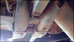

    Agora venho pedir ajuda de vocês, recentemente percebi que a Ranger é mais baixa 1,5 cm do lado do passageiro, fui olhar o parafuso da barra de torção e vi que ele está quebrado, do jeito que ele quebrou vai ser bem difícil de tirar.
    Alguém tem alguma dica de como tirar esse parafuso?

    Ainda continuo com o problema da bandeja do lado direito, ontem ao entrar por baixo vi que a suspensão do lado direito está um pouco comprometida, um dos batentes sofreu muito e está esfarelando. Ainda não encontrei alguém para tentar tirar o parafuso quebrado e poder regular a altura corretamente.

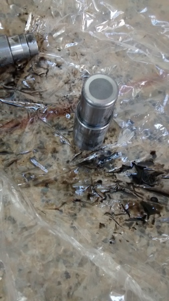

    Ontem eu resolvi substituir os tensores da minha ranger que são mwm por outros tensores que ganhei de um amigo que também são mwm porem são originais de fábrica.
    A substituição é simples, utilizei uma chave combinada nº 32, retirei o filtro de ar e o suporte que fica a baixo do filtro. Eles estavam bem apertados, mas nada que um pouco a mais de força não soltasse. O de cima utilizei o lado estrela da chave, retirei o parafuso, fiz a substituição e recoloquei o parafuso.
    No de baixo utilizei o lado de boca da chave, com mais cuidado para não ofender o parafuso, deu bastante trabalho, pois, quase não sobra espaço para manusear a chave. Após tirar o parafuso, coloquei o dedo para tentar puxar o tensor, quando encostei o dedo nele, percebi que algo estava errado ali, após algum tempo o tensor desceu sozinho, ai eu vi que ele tinha sido montado invertido, isso mesmo, estava invertido. Até tirei uma foto para mostrar como a "cabeça" do tensor ficou marcada do parafuso.
    Por final, coloquei o outro tensor inferior e remontei tudo, dei a partida e ele carregou os tensores e deu uma leve mudada no barulho do motor, porem, ele ainda faz o barulho da corrente batendo lá pelos 1300 rpm, antes não faz e após ele sessa o barulho.
    Creio que pelo fato do tensor inferior ter ficado invertido, ele não dava a pressão correta na corrente e isso deve ter afetado algo, talvez um desgaste prematuro.

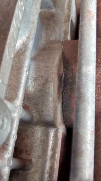

    Hoje foi dia de aproveitar o sábado e trocar o reservatório de expansão. O antigo estava rachado em cima, já tinha tampado com durepox, porem continuou vazando, com o tempo foi aumentado, por sorte o meu é do modelo antigo, igual o da 2.5 e 2.8. Comprei na Mille aqui em Campo Grande, aproveitei também e troquei a tampa, em tudo paguei R$85,00.
    Após tirar o antigo constatei que ele estava bem rachado, tampando os bocais das mangueiras e assoprando pela tampa, ele não segurava nada de pressão.

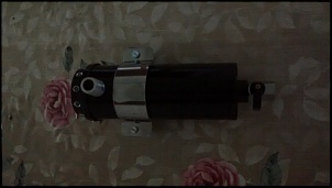

    Ola, sexta feira eu recebi um tanque de captura de óleo do respiro, o intuito era colocar para coletar o óleo que é expelido por ele e evitar sujar o admissão, turbina e intercooler.
    Esse tanque tem capacidade para armazenar até 600 ml de óleo, o bocal de entrada é 11/16, ele é feito em alumínio e na parte superior possui uma espuma que funciona como filtro, alguns tem um filtro que parece um filtro esportivo, creio que deve funcionar melhor do que esse, também tem um modelo que tem um bocal de entrada e um bocal de saída.
    Para instalar foi complicado achar um lugar que ele coubesse, pois, o cofre da ranger é bem apertado. O único lugar que achei foi esse:
    Para tampar o cano do filtro de ar, eu usei uma borrachinha que poe em pés de cadeira de área, ela entrou bem justa no local e vedou bem.
    Após tudo montado eu dei a partida, mas não deu muito certo, ele pode até reter o óleo que sai, mas a fumaça que sai é muito grande.
    Isso mesmo, a foto não está embaçada, é fumaça que sai, então nesse caso não deu muito certo, talvez o que tem entrada e saída teria sido melhor. Vou procurar um local melhor para instalar isso, talvez em baixo da caminhonete, por hora voltarei ao jeito que estava e depois penso um local melhor para por.

    Esse filtro aí pode ser bom pra veículos a gasolina ou diesel antigos de baixa compressão, mas nos motores common rail que tem taxas de compressão superiores a 16:1, dificilmente não irá fumaçar.
    Uma alterantiva que você poderia testar seria instalar uma vávula de retenção de suspiro (a mesma do VW AP) e observar o resultado, lembrando que isso também aumenta levemente a taxa de compressão...
    http://produto.mercadolivre.com.br/M...1000-turbo-_JM
    Essa válvula elimina a fumaça e faz a condensação do óleo, permitindo que ele escorra até o reservatório, tendo um filtro interno. O problema é que ele vai trabalhar 1000x mais que num motor a gasolina. Recomendo trocar ele a cada 20.000km no máximo, A vantagem é que ele custa apenas R$ 20

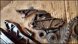

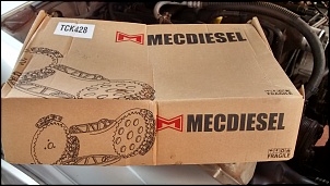

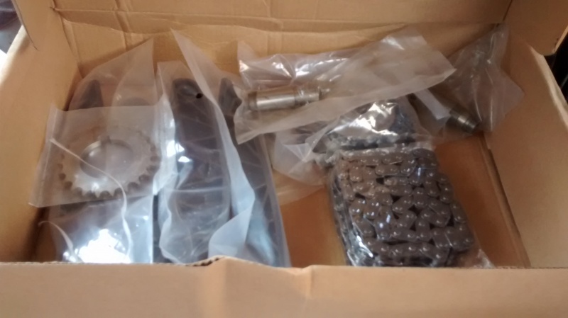

    Tentei adiar ao máximo a troca do kit de distribuição, já que é um serviço caro, mas o ruido já estava alto, porem na semana passada ele ficou muito intenso a ponto de ficar com medo de usar a Ranger, deixei ela na garagem até o dia do mecânico poder mexer nela.
    Quem executou o serviço foi o mesmo mecânico que arrumou a roda fônica. Para quem não viu essa saga, está a algumas páginas atras.
    Deixei na oficina segunda cedo, tive que ir rodando pois, não consegui falar com o rapaz do guincho que conheço, resolvi arriscar, já que não conhecia outro.
    Na segunda de manhã ele desmontou a frente do motor e logo constatou o porque do ruido em excesso.
    Essa guia é a fixa inferior, deveria fazer tempo que ela estava quebrada, e deve ter terminado de quebrar quando o ruido aumentou.

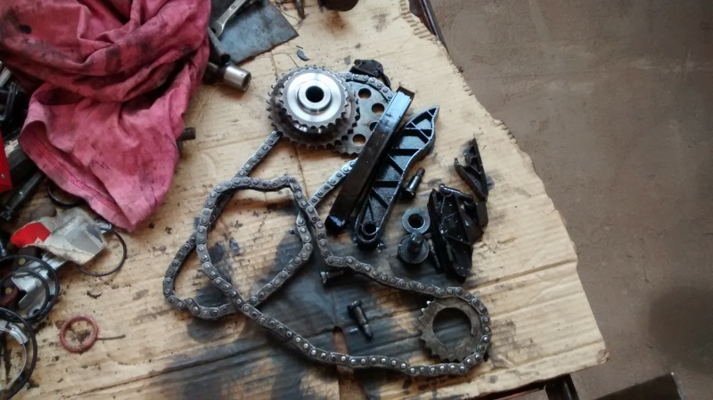

    O kit antigo:
    O alojamento do kit:

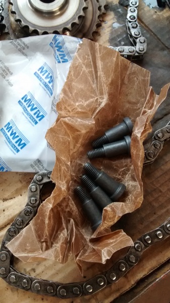

    Infelizmente não pude comprar o kit original, não encontrei em nenhum lugar com preço acessível, mas acabei comprando um da marca Mecdiesel que é vendido em uma distribuidora da MWM, o vendedor me garantiu que tem vendido bastante desse e nenhum teve reclamação, o preço é de 1/3 do original.
    Aproveitei e troquei os parafusos que seguram as guias, pois, segundo o mecânico, eles apresentavam sinal de desgaste ja que foram desmontados algumas vezes, então comprei na mesma loja que comprei o kit, esse sim original ao preço de R$9,00 cada um.
