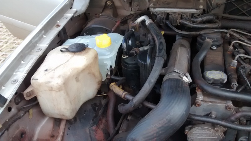

    Hoje foi dia de aproveitar o sábado e trocar o reservatório de expansão. O antigo estava rachado em cima, já tinha tampado com durepox, porem continuou vazando, com o tempo foi aumentado, por sorte o meu é do modelo antigo, igual o da 2.5 e 2.8. Comprei na Mille aqui em Campo Grande, aproveitei também e troquei a tampa, em tudo paguei R$85,00.
    Após tirar o antigo constatei que ele estava bem rachado, tampando os bocais das mangueiras e assoprando pela tampa, ele não segurava nada de pressão.
    Novo reservatório instalado:
    Anexo 531445

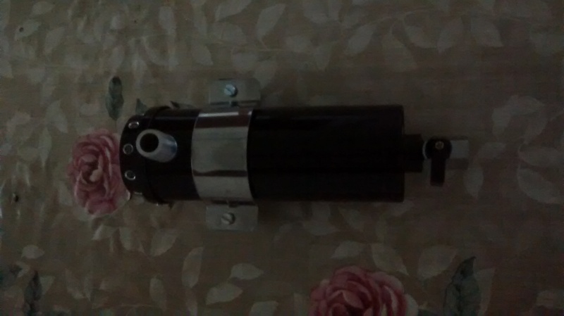

    Ola, sexta feira eu recebi um tanque de captura de óleo do respiro, o intuito era colocar para coletar o óleo que é expelido por ele e evitar sujar o admissão, turbina e intercooler.
    Anexo 532245
    Anexo 532246
    Esse tanque tem capacidade para armazenar até 600 ml de óleo, o bocal de entrada é 11/16, ele é feito em alumínio e na parte superior possui uma espuma que funciona como filtro, alguns tem um filtro que parece um filtro esportivo, creio que deve funcionar melhor do que esse, também tem um modelo que tem um bocal de entrada e um bocal de saída.
    Para instalar foi complicado achar um lugar que ele coubesse, pois, o cofre da ranger é bem apertado. O único lugar que achei foi esse:
    Anexo 532247
    Anexo 532248

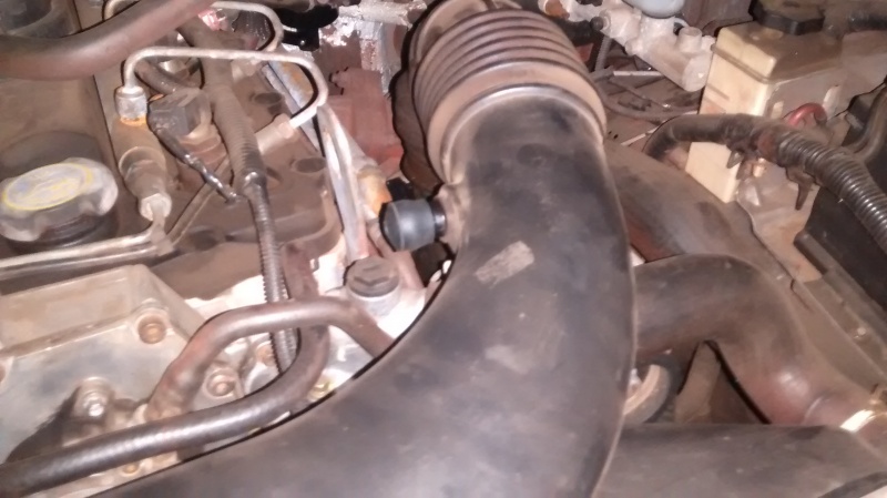

    Para tampar o cano do filtro de ar, eu usei uma borrachinha que poe em pés de cadeira de área, ela entrou bem justa no local e vedou bem.
    Anexo 532249
    Após tudo montado eu dei a partida, mas não deu muito certo, ele pode até reter o óleo que sai, mas a fumaça que sai é muito grande.
    Anexo 532250
    Isso mesmo, a foto não está embaçada, é fumaça que sai, então nesse caso não deu muito certo, talvez o que tem entrada e saída teria sido melhor. Vou procurar um local melhor para instalar isso, talvez em baixo da caminhonete, por hora voltarei ao jeito que estava e depois penso um local melhor para por.
  • 11/07/2016, 09:20
    Imperador!
    Esse filtro aí pode ser bom pra veículos a gasolina ou diesel antigos de baixa compressão, mas nos motores common rail que tem taxas de compressão superiores a 16:1, dificilmente não irá fumaçar.
    Uma alterantiva que você poderia testar seria instalar uma vávula de retenção de suspiro (a mesma do VW AP) e observar o resultado, lembrando que isso também aumenta levemente a taxa de compressão...
    http://produto.mercadolivre.com.br/M...1000-turbo-_JM
    Essa válvula elimina a fumaça e faz a condensação do óleo, permitindo que ele escorra até o reservatório, tendo um filtro interno. O problema é que ele vai trabalhar 1000x mais que num motor a gasolina. Recomendo trocar ele a cada 20.000km no máximo, A vantagem é que ele custa apenas R$ 20
