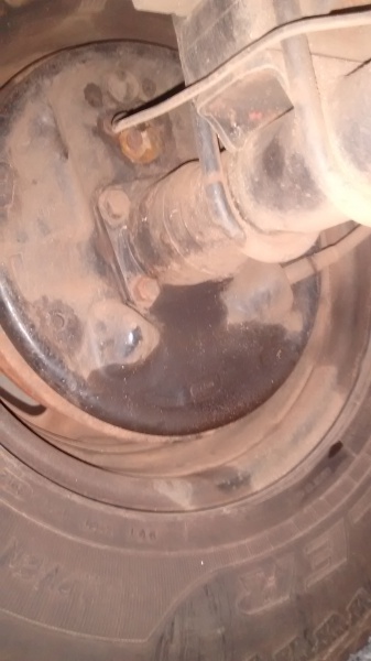

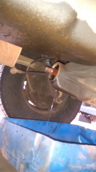

    Então, a Ranger me deu mais uma alegria essa semana. Sábado de manhã ao sair da garagem eu vi umas gotas de óleo no chão, logo em seguida fui verificar de onde vinha, ao entrar embaixo notei vazamento na roda traseira esquerda e no diferencial.
    Anexo 502393
    Anexo 502394

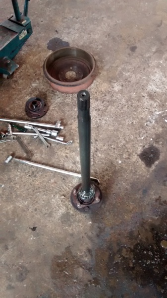

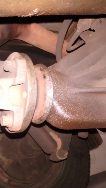

    Levei ontem ao mecânico, o Juvenal da JZJ no coophasul e ele desmontou para achar o defeito. Ele tirou a luva do pinhão, onde fica o retentor do pinhão e também o semi eixo traseiro esquerdo. Visualmente constatamos apenas que a sede do retentor em ambas partes estava com estrias causadas pelo retentor. Não tirei fotos detalhas.
    Anexo 502395

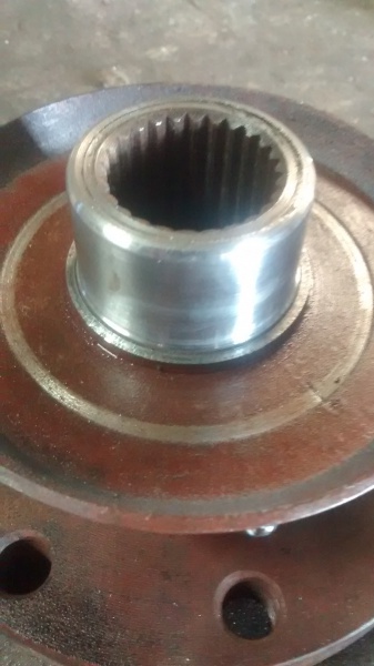

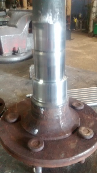

    No semi eixo ele conseguiu sacar o rolamento sem danificar, então peguei as duas peças e levei em uma tornearia indicada por ele que fica atras do ceasa aqui em Campo Grande - MS, tornearia do Roberto.
    Bom, ele não recomendou fazer solda ali para preencher as estrias, pelo fato de poder perder resistência e correr o risco de quebrar a ponta de eixo. O que ele recomendou foi fazer uma bucha e colocar no local, então pedi para ele fazer.
    Ele fez na luva do pinhão e ficou joia o serviço, mas quando ele colocou a ponta de eixo no torno, a surpresa. Estava empenada. Então ele falou que desempenaria o semi eixo, mas que não poderia garantir, já que correria o risco dela quebrar durante o desempeno.
    Eu liguei em uma auto peças aqui e achei a original para comprar, no valor de R$690,00, então sabendo que se quebrasse poderia comprar uma nova eu pedi para ele executar o serviço.
    Eu fiquei acompanhando e demorou bastante, ele tirava do torno e mandava para prensa, depois voltava para o torno e verificava e assim foi até conseguir acertar. Fiquei perfeito, ele garantiu que ficaria 90% mas ele consegui deixar 100%, com muita paciência e boa vontade. Depois ele fez o mesmo processo que na luva.
    O resultado:
    Anexo 502396
    Anexo 502397
