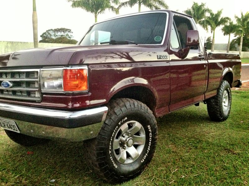

    F1000 95 de um amigo.
    Anexo 499981
    Anexo 499982
    Anexo 499983
    Anexo 499984
    Pensa em um 229 violento.
