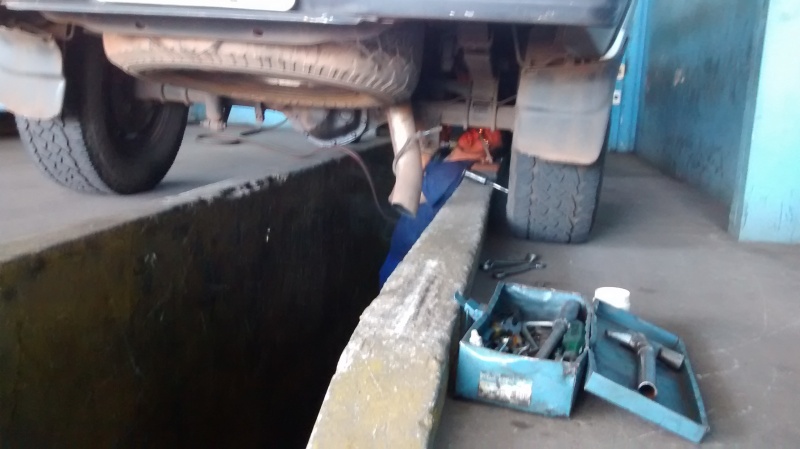

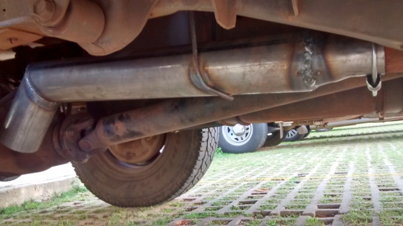

    Sempre tive vontade de colocar um escapamento na Ranger, mas nunca sobrava verba, fiz umas economias e consegui realizar esse serviço.
    O procedimento foi simples, da emenda para traz, foi retirado o silencioso e no local posto um cano de 4" apontado para baixo.
    Inicio do procedimento:
    Anexo 536802
    O escape fora:
    Anexo 536803
    O resultado:
    Anexo 536804
    O barulho ficou legal, diferente dos demais motores a diesel, lembra um pouco o de motores ciclo otto, mas quando passa dos 2500 rpm fica bem interessante.
