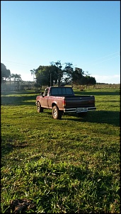

    Off topic.
    F1000 95 de um amigo.
    Pensa em um 229 violento.
    Vai que é mole!
