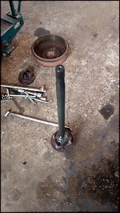

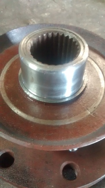

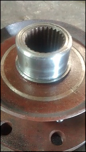

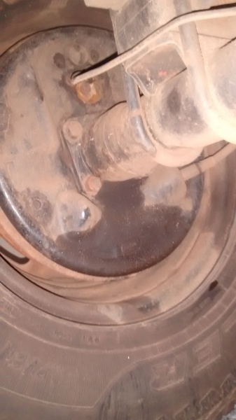

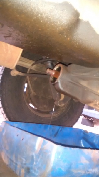

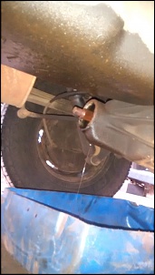

    Então, a Ranger me deu mais uma alegria essa semana. Sábado de manhã ao sair da garagem eu vi umas gotas de óleo no chão, logo em seguida fui verificar de onde vinha, ao entrar embaixo notei vazamento na roda traseira esquerda e no diferencial.

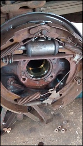

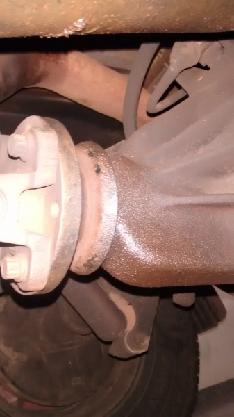

    Levei ontem ao mecânico, o Juvenal da JZJ no coophasul e ele desmontou para achar o defeito. Ele tirou a luva do pinhão, onde fica o retentor do pinhão e também o semi eixo traseiro esquerdo. Visualmente constatamos apenas que a sede do retentor em ambas partes estava com estrias causadas pelo retentor. Não tirei fotos detalhas.

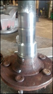

    No semi eixo ele conseguiu sacar o rolamento sem danificar, então peguei as duas peças e levei em uma tornearia indicada por ele que fica atras do ceasa aqui em Campo Grande - MS, tornearia do Roberto.
    Bom, ele não recomendou fazer solda ali para preencher as estrias, pelo fato de poder perder resistência e correr o risco de quebrar a ponta de eixo. O que ele recomendou foi fazer uma bucha e colocar no local, então pedi para ele fazer.
    Ele fez na luva do pinhão e ficou joia o serviço, mas quando ele colocou a ponta de eixo no torno, a surpresa. Estava empenada. Então ele falou que desempenaria o semi eixo, mas que não poderia garantir, já que correria o risco dela quebrar durante o desempeno.
    Eu liguei em uma auto peças aqui e achei a original para comprar, no valor de R$690,00, então sabendo que se quebrasse poderia comprar uma nova eu pedi para ele executar o serviço.
    Eu fiquei acompanhando e demorou bastante, ele tirava do torno e mandava para prensa, depois voltava para o torno e verificava e assim foi até conseguir acertar. Fiquei perfeito, ele garantiu que ficaria 90% mas ele consegui deixar 100%, com muita paciência e boa vontade. Depois ele fez o mesmo processo que na luva.
    O resultado:
    Desmontado:
    Como se trata de itens de segurança do veiculo, resolvi comprar as peças novas, a lista de peças foi: retentor do semi eixo, retentor do pinhão, rolamento do semi eixo com trava da marca tinkken e 01 litro de óleo 85w140 GL5 para completar o nível.
    O total gasto no serviço foi:
    R$200,00 de peças;
    R$200,00 do serviço na tornearia e
    R$120,00 de mão de obra do mecânico.
    Agora só andar e ver se vai continuar vazando.
    Detalhe importante, a primeira coisa que ele fez foi testar o suspiro do diferencial para ver se estava entupido, mas não está.

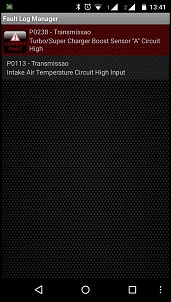

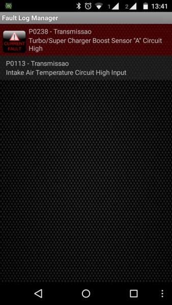

    Ola pessoal, dando uma atualizada aqui, recentemente comprei um scanner desses que vende no mercado livre, modelo ELM-327. Bom, eu fiquei meio decepcionado com seu funcionamento na Ranger, ele não mostra muita coisa em tempo real, testei na triton do meu pai e mostra o funcionamento completo do motor como pressão do rail, pressão do turbo, temperatura do ar e da água, voltagem do alternador, posição do pedal do acelerador e muitos outros parametros.
    Bom, acontece que na Ranger ele apresenta um erro e mesmo se apagar ele volta em sequencia, mas esse erro não faz acender a luz no painel.
    Alguém sabe do que se trata esse erro?
    Na pressão do turbo ele só mostra o máximo valor encontrado, no inicio aparecia sempre 1,5 bar, mas agora ele está apresentando 1,8 bar e as vezes 1,9 bar.
    No mais, na Ranger da para acompanhar velocidade (GPS e Painel), temperatura da água, temperatura do a, rotação do motor e ver e apagar os erros da ECU.
    Na temperatura do ar ele acusa um valor alto demais, chega a 155 graus.
    Essa semana fiz uma revisão na parte elétrica dela, pois, ela estava com bastante dificuldade de pegar cedo, e quando ela pegava ela fazia um kik-kik no arranque. No arranque foi feito embuchamento, na parte elétrica foram testados as conexões e cabeamentos, carga do alternador e verificação se tinha algo roubando carga. No final das contas o diagnostico era a bateria, na hora da partida ela caia para 4 volts e o motor girava bem lerdo.
    Para retirar o arranque é preciso tirar o escape da Ranger e na montagem, acho que ficou algo aberto, então ela está soprando um pouco como se a junta estivesse queimada, tenho que voltar ao mecânico para ele conferir.
    Hoje eu troquei a bateria, coloquei uma de 70 amperes da marca bianchi, paguei R$230,00 em uma distribuidora de baterias e gastei mais R$120,00 no eletricista.
    É isso pessoal, quem souber algo sobre o scanner e o erro que está acusando e tiver uma solução eu agradeço.

    P0238 e P0113 estão ligados.
    O primeiro é o sensor T-MAP que deve estar com problema no chicote. Arrumado ele, apague a memória da ECU que o problema está resolvido.

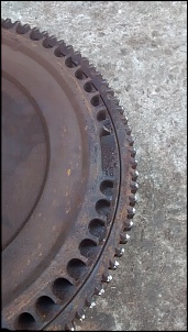

    A Ranger ficou seis dias em uma oficina, como não obteve nenhuma solução, resolvi levar em outra aqui da cidade bem conhecida que mexe com caminhonetes e carros importados.
    Chegou na quinta da semana passada na parte da manha, chegou funcionando, mas se desligasse ela não iria pegar mais, então deixei ela por lá e fui embora. Na sexta o mecânico me liga dizendo que apos passa o scanner, ele acusou o sensor de rotação como ja havia mencionado anteriormentes e o sensor MAP.
    Ele abriu o chicote e viu que um dos fios do MAP estava rompido, no sensor de rotação pediu para eu comprar outro e levar para ele, pois bem, após montar tudo, nada da ranger pegar.
    Na segunda o mecânico pegou cedo em cima dela, foi o dia todo revisando o chicote, tirou ele todo da ranger e revisou fio a fio, fez teste de ponto a ponto com multímetro e verificou todos o sensores.
    Nada dela pegar, na quarta, ele pegou outra ranger igualzinha a minha e trocou a central, o painel, a chave e a antena da chave, mesmo assim a minha não pegou. Para tirar a prova ele colocou as peças da minha na outra e deu partida normal. Descartou-se assim problemas com central, chave e painel. Para terminar ele pegou aquela caixa de fusível que fica no pé do passageiro da outra e colocou na minha, também não teve resultado.
    Ele falou que ja tinha revisado quase tudo, só faltava conferir o ponto e a roda fônica, que são os dentes que fica no voltante do motor e o sensor de rotação faz a leitura. Ele serve para o central saber a posição exata do virabrequim e poder saber em qual cilindro o bico deve injetar, se um dente quebrar ele não faz a leitura correta e o motor não pega.
    Então na quinta ele conferiu o ponto e estava ok, restou apenas a roda fônica, mas como ela fica no volante para conferir somente tirando o volante fora ou com uma micro câmera que insere no orifício do sensor de rotação. Ele conseguiu uma câmera tipo aquela de endoscopia e na quinta a noite ele conferiu a roda. O primeiro dente da roda estava quebrado.
    Hoje cedo retiraram o cambio, embreagem, plato, escapamento e o volante, na imagem da pra ver o dente quebrado, ele levou em um torneiro e ele refez o dente. Depois do almoço montaram tudo novamente, colocaram tudo no lugar e deram a partida. Pegou na primeira, problema resolvido.
    A embreagem da Ranger está novinha, depois de montar, ela ficou muito macia, bem mais do que antes, o cambio está engatando mais suave também e o principal, com o concerto do MAP, ela agora reconhece a pressão do turbo e está andando muito, pessoal, fiquei impressionado com a diferença, a turbina enche com gosto, de 2500 rpm pra frente a gente cola no banco, tanto em segunda como em terceira.
    Fiquei bem feliz com o resultado, foram 14 dias de oficina, cabelos brancos, indas e vinda, testes, mas no final deu tudo certo.
    O mecânico disse que provavelmente quando mexi no arranque a uns 20 dias, na hora de montar pode ter acontecido uma trinca no dente, com o uso ele se quebrou. Foi justamente no dia que eu ouvi um barulho metálico e parei pensando que algo estava arrastando no chão que ela não quis pegar mais, o pedacinho quebrado estava lá no alojamento do volante.
    Disse ele que é muito comum acontecer isso em Ranger e Troller 3.0, se ela tivesse chegado lá sem funcionar ele ja tinha ido direto na roda fanico, mas como ela pegava de vez em quando ele suspeitou que pudesse ser na parte da central, chicote ou sensor.
    O imperador no tópico da Ranger 3.0 alertou que pudesse ser chicote, sensor ou os dentes do virabrequim, ele acertou mais uma vez.
    É isso pessoal, todo serviço me custou R$1000,00 de mão de obra e mais R$299,00 do sensor de rotação, espero que possa ajudar aguem que tenha problema parecido.
