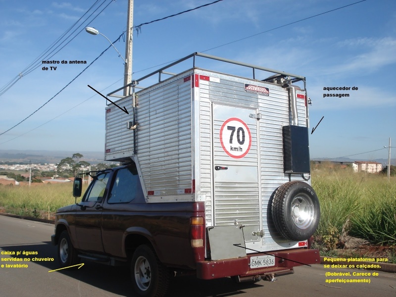

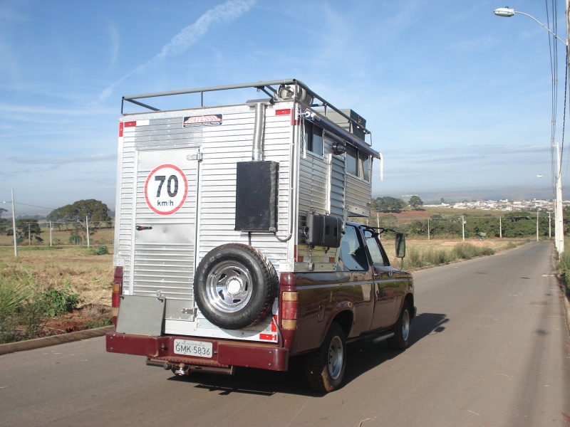

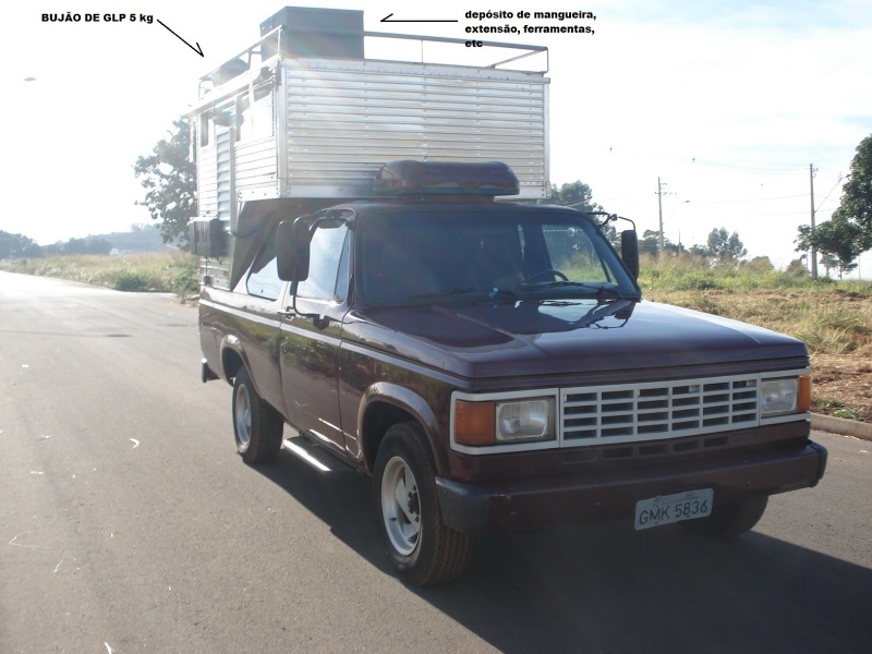

Pagel,
Acho que isso aqui vai te ajudar.
"CAMPER" DO SAMPAIO
Anexo 537546Anexo 537544 Anexo 537545
Já troquei alguns emails com o dono, é bem solicito.
abraços !
Pagel,
"CAMPER" DO SAMPAIO
abraços !
Ele esta vendendo a D20... talvez venda em separado.. procura no mercado livre Camper do Sampaio - D20 .
Excelente Camper, esta sim deve ser muito confortavel, é bem alta, e com todas as caracteristicas de um Camper. A tampa da carroceria foi retirada, o baú é bem alto, o estepe fixado na parede do mesmo, ele é fixo e dá pra entrar nele, configura fielmente a definicao de camper, que é intercambiável, e para "desmontar" ele sai por inteiro, ou seja um belo CAMPER. Pena que nao cabe na carroceria da minha F, pois é maior.
