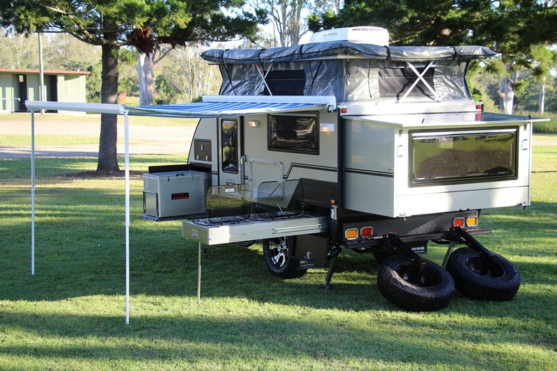

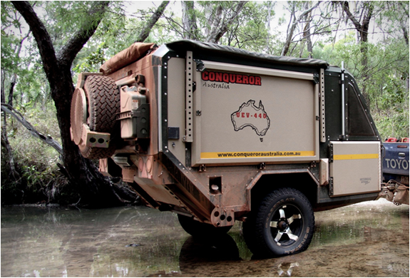

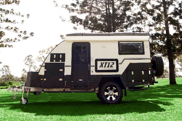

Penso em algo do tipo que os Autralianos fazem, tipo as fotos que seguem:
Aproveitando a oportunidade, quais dos modelos vocês acham que são considerados REBOQUE, e quais são TRAILERS aqui nesta m$¨%$$%¨do Brasil ????
1º - Anexo 537978
2º - Anexo 537979
3º - Anexo 537980
4º -
Anexo 537981
5º - Anexo 537982
6º - Anexo 537983
7º - Anexo 537984
Lembrando que mesmo no modelo menor, faria algo que se abrisse e ficasse um espaço interno de cozinha e banheiro.
E aí senhores, qual sua opinião? o que é REBOQUE e o que é TRAILER?
