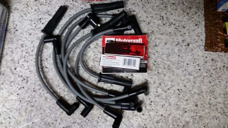

Tenho a felicidade de comunicar que as coisas estão andando com a Esmeralda.
Chegaram os cabos e velas originais, os faróis novos estão instalados, a frente está montada e, o mais importante, a suspensão está sendo instalada.

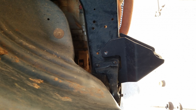

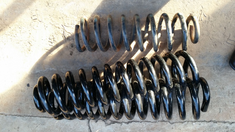

Em relação a suspensão, tenho algumas coisa a comunicar, principalmente se vc está planejando importar uma e instalar na sua femil:
- Apesar de muito próximo, e apesar de eu ter comprado um dos melhores kits do mercado, os suportes dos braços não são plug n play. Existem diferenças entre os chassis da f150 e da f1000 e vários buracos tem de ser refurados;
- Os suportes das tesouras são mais tranquilos de instalar;
- Apesar de eu ter importado, não precisa comprar o adaptador da barra anti-sway. A barra estabilizadora da nossa F não prende no chassis;
- Na traseira, talves precise de um serviso de torno nos tarugos para afinar o pino que encaixa no eixo. mas isso só vou confirmar semana que vem.

Seguem algumas fotos da suspençao e outras coisas. Abs.
Anexo 495609
pneuzinho original ao lado dos 37
